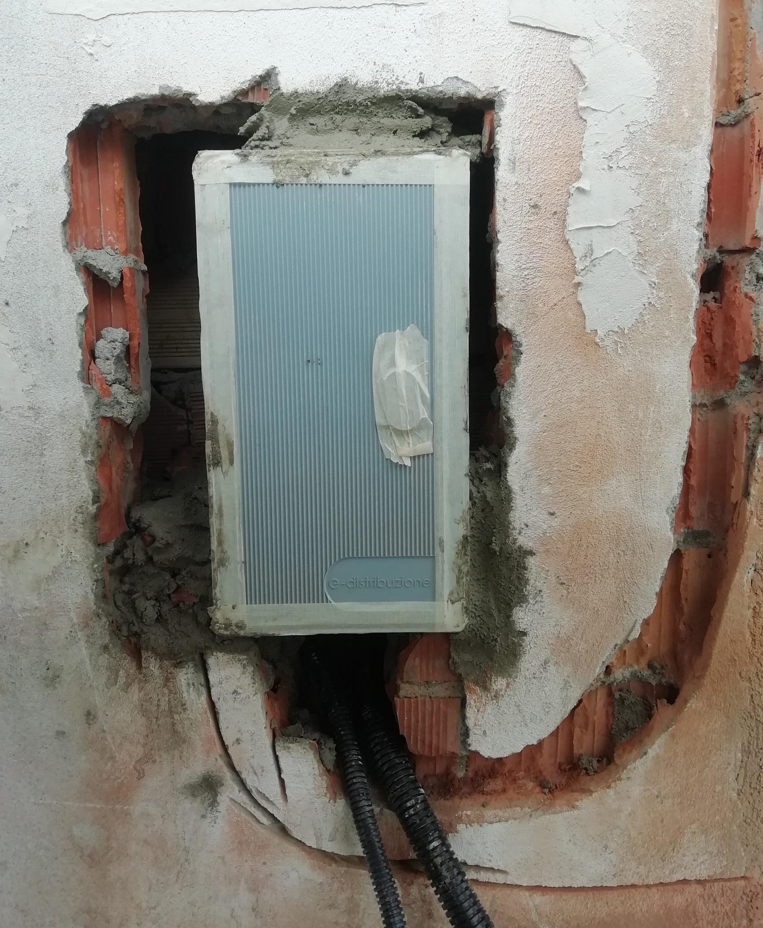

Salve a tutti,
scrivo per chiedere un consiglio riguardo l'installazione di un MTDiff di fianco al quadro enel,
recentemente ho fatto richiesta di spostamento del contatore e i tecnici mi hanno consegnato la cassetta omologata enel da un posto, specificandomi che all'interno non è installabile nessun altro apparecchio.
Al momento ho quasi completamente murato il corrugato per la linea enel, verso il cavo che arriva sulla facciate dell'abitazione.
L'altro corrugato da 20 in l'ho lasciato ancora libero perché come anticipato, vorrei piazzare un quadro di fianco, per questo vorrei il vostro consiglio..
L'ideale sarebbe un quadro da incasso per esterni, ma fatico a trovarne uno con grado di protezione adeguato (pensavo >= IP55).
Si trovano invece molto più facilmente quadri da parete.
Ho trovato questi:
Centralino IP65 IDROBOARD 6 moduli DIN BTicino F107N6D
Centralino stagno 4 Moduli grigio porta trasparente IP55 Gewiss GW40101
Solamente sono tutti descritti come montaggio a parete.. già che avevo incassato il quadro enel avrei preferito incassare anche il quadro esterno...
Dovrei montare al massimo due MTDiff (uno a protezione del montante che va verso casa e uno per prese esterne vicine a posto auto) più un SPD di tipo I, da quanti moduli dovrei prenderlo per stare sufficientemente tranquillo con gli spazi ?
Che voi sappiate esistono soluzioni simili da incasso per esterni ?
Grazie,
Saluti.

Ma che cosa è tutto questo spreco, al posto del tubo da 20 non puoi metterlo più piccolo? :shock:

Goofy ha scritto:GW48682
Non capisco cosa intendi con "spreco", devo uscire dal quadro enel con 2 cavi da almeno 6mmq e il tubo da 20 si incastra perfettamente nel foro previsto per l'uscita utente, da 20 appunto. A metterlo più piccolo non vedo nessun vantaggio.
Ho visto la cassetta che hai suggerito, sembra ottima, ora devo solo cercare la giusta taglia per le mie esigenze..

Con una curva di 180° così stretta, potrebbe non essere facile inserirvi i cavi dentro il tubo...

JAndrea ha scritto:Con una curva di 180° così stretta, potrebbe non essere facile inserirvi i cavi dentro il tubo...
Ho concordato l'installazione con il tecnico che ha svolto il sopraluogo, il cavo arriva sulla facciata della casa, 2 metri sopra il punto in cui è installato il quadro enel, in un corrugato da 32 non credo ci siano problemi

Lo so che qualcuno si scandalizzerà per quello che scrivo, ma ricordo che è ammesso non mettere nessun interruttore di protezione a valle del contatore se il cavo è in doppio isolamento e non transita all'interno di masse estranee.
Comunque la Gewiss fa dei centralini da incasso con grado di protezione IP65

gabrisav ha scritto:Lo so che qualcuno si scandalizzerà per quello che scrivo, ma ricordo che è ammesso non mettere nessun interruttore di protezione a valle del contatore se il cavo è in doppio isolamento e non transita all'interno di masse estranee.
Certamente, è ammesso uscire dal contatore direttamente verso il quadro di distribuzione principale nel caso non siano presenti parti metalliche tra contatore e quadro abitazione.
Tuttavia vorrei comunque proteggere il montante, lungo 12 metri e attraversa un porticato sotto traccia, da eventuali incidenti, quali forature involontarie del corrugato, con conseguenti cortocircuiti o guasti verso terra.
Avrò degli operai per casa per un po' di tempo e voglio dormire tranquillo.
Oltre a questo ne approfitto per installare un MTD per prese esterne utili nel box auto, e un SPD.

Mi pare ci sia il limite dei 3 metri per la protezione da corto-circuito...
