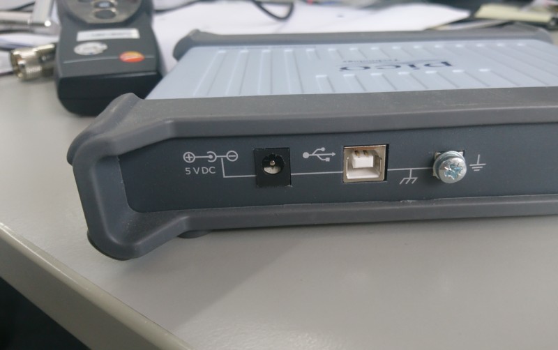

Le sonde sono collegate alla massa dell'apparecchio.
Questa, come visibile qui, è collegata al negativo dell'alimentatore e allo schermo del collegamento USB. Inoltre c'è una vite per il collegamento a terra.
Ovviamente l'apparecchio funziona anche senza, ma bisogna sapere cosa si sta facendo.
Parlando di sonde... la qualità non è proprio eccellente... sono grosse, ingombranti e "plasticose".
Anche qui, non reggono il confronto con quelle del LeCroy. Ovviamente anche questo dettaglio va visto nella giusta ottica: quelle costano 400 dollari l'una...

Attenzione: gli oscilloscopi da PC, per lo meno Picoscope, non hanno la terra collegata, dovresti collegarla tu ad un morsetto apposito.
Mi pare mantengano la continuità galvanica con il bus USB, quindi la massa è comune con quella del PC in generale...
