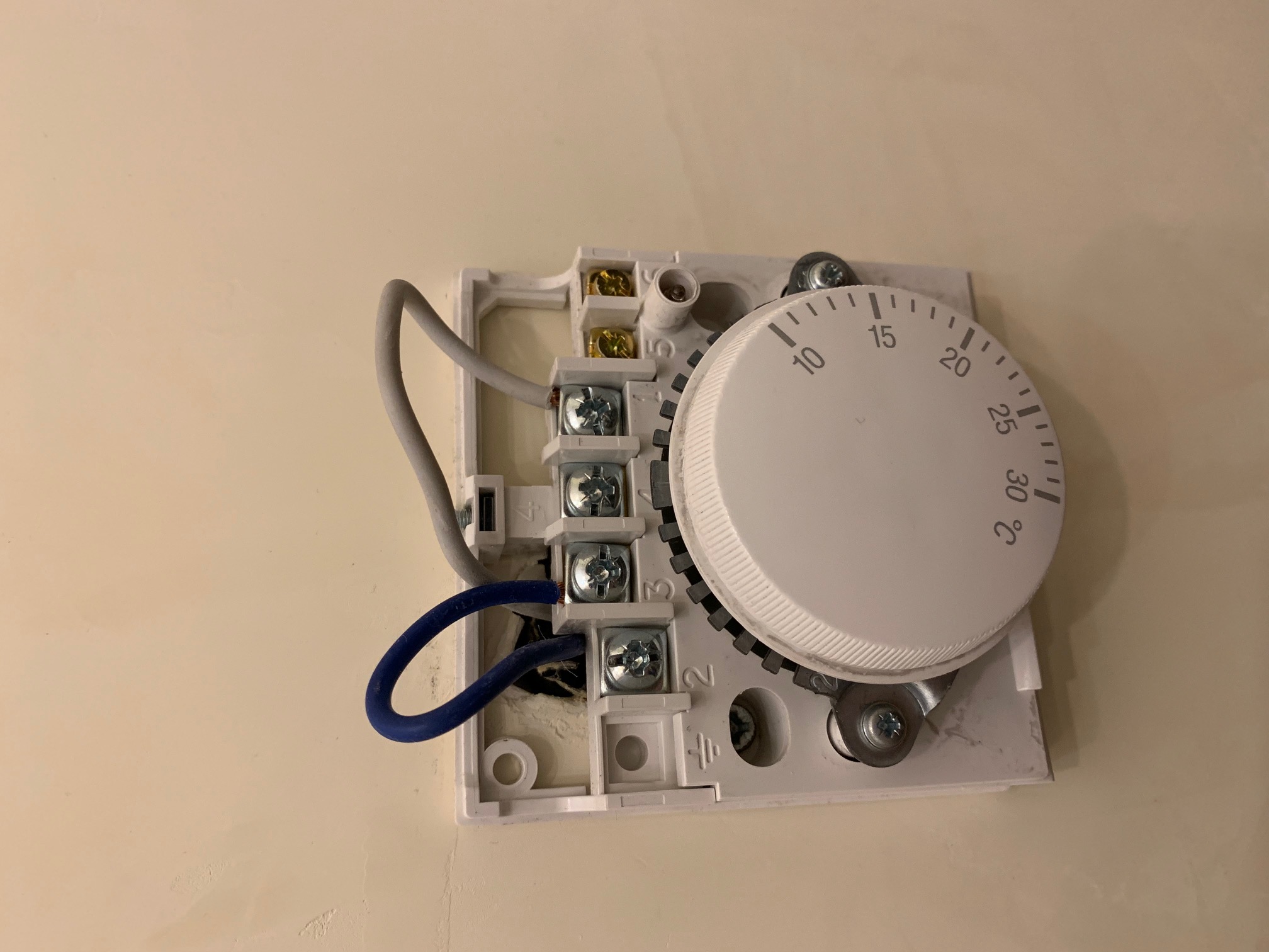

A seguire il link del termostato vecchio:
https://www.todo-control.com/honeywell-thermostat-t6360
Mi hanno detto che questo termostato funziona come on\off
Per questo ho pensato di poter sostituire il termostato in autonomia.

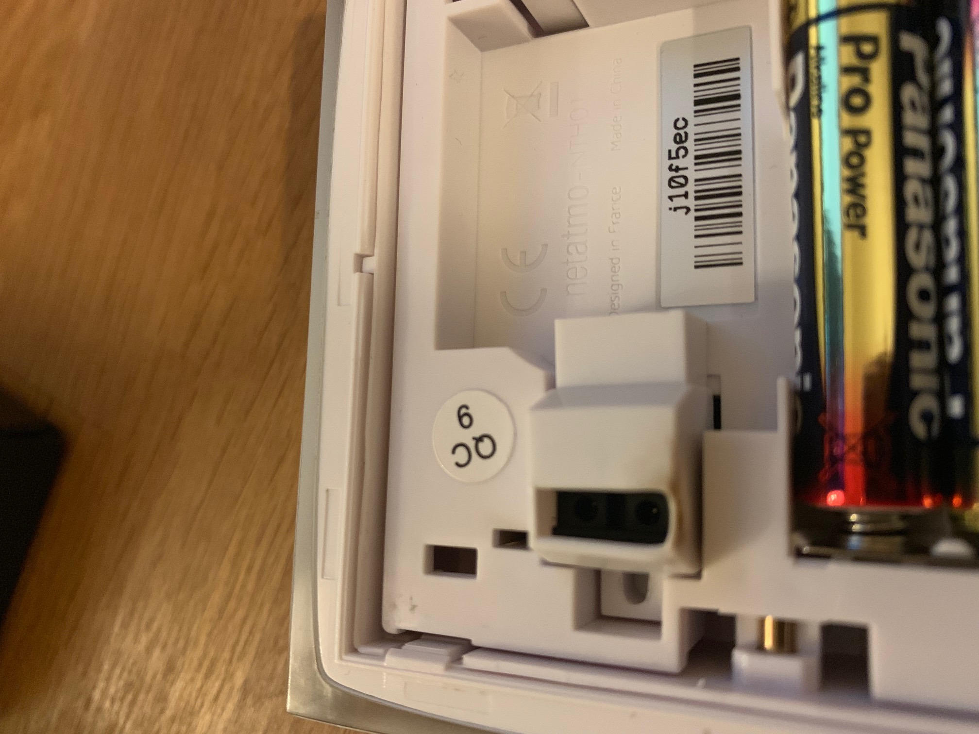

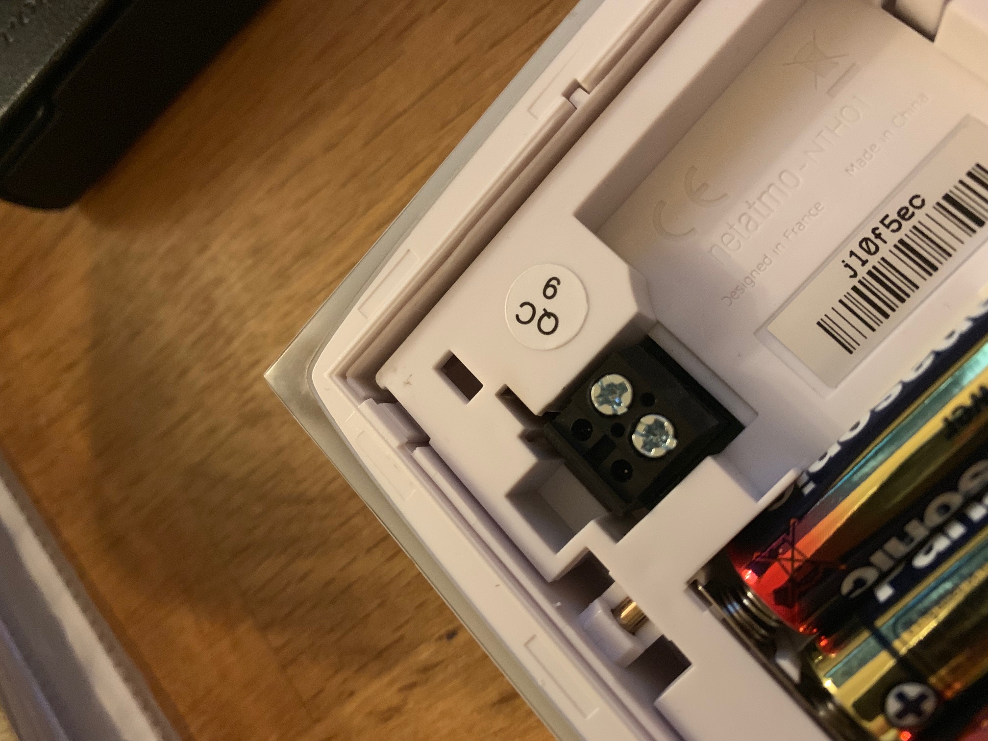

Metti una foto del punto che è avvenuta la bruciatura.
I fili sono quelli che erano collegati al vecchio termostato?
Come avviene il serraggio dei fili sul nuovo termostato?

Ciao e grazie per aver risposto.
I fili sono gli stessi usati per il termostato vecchio.
I due fili vengono inseriti in una stretta morsettiera che poi naturalmente viene avvitata.
Saluti.
Saluti.

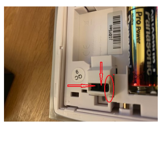

IL nero che si vede nell'ellisse è la bruciatura fatta, vero?
I fili vengono infilati nei fori dove indicano le frecce e poi strinti con le viti dietro?

E' probabile che i fili non vengano serrati nel modo giusto, dovresti controllare bene !

Grazie mille,chiederó a qualcuno di esperto in modo da non combinare altri pasticci.
Mah, cosa piuttosto probabile sia visto il tipo di danno sia questo dato:visea ha scritto:... -passa troppa corrente?
Quindi controlla (o fai controllare) cosa comanda il termostato, ed eventualmente un bel relè di interfaccia può solo fare bene.Caratteristiche:
- Potenza di commutazione: max 120VA (4A a 30V, 1A a 110V/120V o 0,5A a 220 V/240V).
Bye
