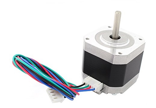

Messaggioda Foto Utentemistervolt » 7 dic 2018, 10:01
Salve ragazzi, ho necessita' di controllare il motore passo passo in foto con arduino, potete indicarmi a quanti volt funziona se non sbaglio 12v), se fattibile e se va bene il driver classico con i 4 led e 5 fili o devo acquistare un driver a parte, grazie.

[3] Re: controllo motore passo passo
Messaggioda Foto UtenteWALTERmwp » 7 dic 2018, 14:38
mistervolt ha scritto:(...) ho necessita' di (...)
per pilotare un motore, anche piccolino(motorino ...), é opportuno porre tra questo e le uscite del microcontrollore un driver.
E questo per più d'un motivo ma, principalmente, perché le tensioni e le correnti necessarie alla gestione del motore non sono nelle disponibilità del microcontrollore e quindi di Arduino, nel tuo caso.
Per questa ragione tu dovresti specificare le caratteristiche del motore e magari pure quelle del "driver classico" che hai in mente.
In base al post che hai scritto non sarebbe serio indicarti dei prodotti.

[4] Re: controllo motore passo passo
Messaggioda Foto Utentemistervolt » 10 dic 2018, 11:58
Motore Nema 17 modello 17HD34008 22B
driver L298 N

[5] Re: controllo motore passo passo
Messaggioda Foto Utentealdofad » 10 dic 2018, 15:19
mistervolt ha scritto:potete indicarmi a quanti volt funziona se non sbaglio 12v
A me pare invece che gli stepper vengono pilotati in corrente, preciserà qualcuno più esperto
