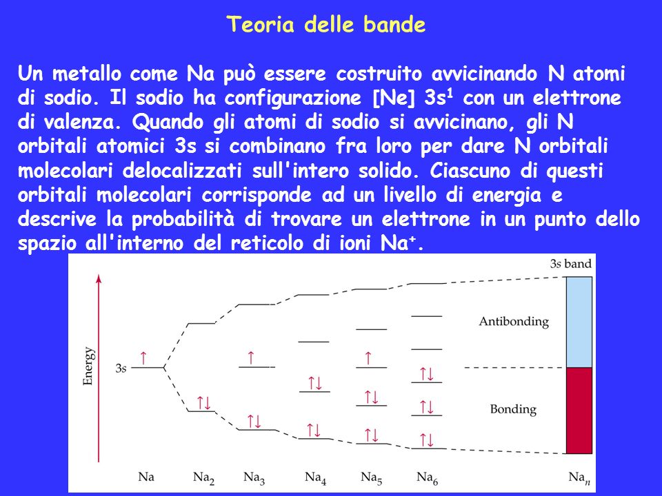

considerando N atomi di Na secondo la teoria degli orbitali molecolari ottengo VEDI IMMAGINE A IN ALLEGATO
Quindi ho orbitali leganti (densità non nulla tra i nuclei) e orbitali antileganti. Se non vi è un campo elettrico applicato alle estremità del metallo gli elettroni stanno tutti negli orbitali leganti pieni. Qui ho il mio dubbio. Il fatto che gli elettroni stanno negli orbitali leganti vuol dire che essi sono legati a stare tra gli atomi quindi non sono liberi di muoversi infatti è la stessa cosa che succede nel Silicio (semiconduttore) gli elettroni sono "legati" tra i nuclei e non sono liberi.

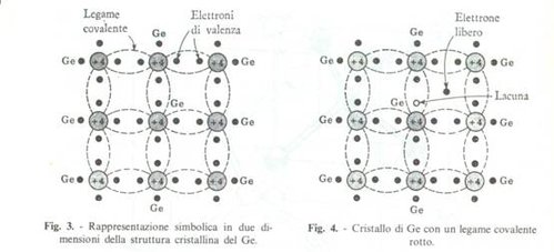

Infatti considerando questa immagine : VEDI IMMAGINE B IN ALLEGATO
l'elettrone per essere libero non deve trovarsi tra i nuclei... quindi perché si dice che sono liberi nel metallo se invece stanno negli orbitali leganti e sono legati a stare tra i nuclei?

Per spiegare bene il concetto, devi considerare un numero molto elevato di atomi Na.
Tale ipotesi non e' restrittiva in quanto qualsiasi scheggia di metallo contiene un numero elevatissimo di atomi.
Consideriamo una mole di Na e i suoi elettroni nella banda di valenza
Hai a disposizione
(consideriamo un numero facile) orbitali atomici da cui e' possibile creare altrettanti orbitali molecolari.
Nei metalli non abbiamo un numero sufficiente di elettroni per occupare tutti gli orbitali molecolari e ciascun orbitale puo' essere occupato solo da due elettroni di spin opposti.
In pratica nel caso del sodio puoi formare solo
coppie di elettroni in grado di occupare la meta' degli orbitali molecolari disponibili.
Per il principio di minima energia gli elettroni tenderanno ad occupare gli orbitali ad energia piu' bassa possibile. Ovviamente questo puo' accadere solo a 0 K (livello di Fermi - e' il piu' alto livello occupato in queste condizioni).
La sola energia termica dovuta ad una temperatura di poco superiore a 0 K e' in grado di far muovere elettroni dagli orbitali pieni ad orbitali ad energia piu' elevata inizialmente non occupati.
Tutto cio' cosa comporta? Promuovendo un elettrone abbiamo due livelli energetici occupati da un solo elettrone nel livello superiore a quello di Fermi e una buca positiva sotto il livello di Fermi.
Questi elettroni "superiori" e queste buche "positive" sono responsabili della conducibilità nei metalli.
In presenza di un campo elettrico riesci a far muovere entrambe le buche (positive e negative).

Grazie per la risposta però continuo a non capire perché gli elettroni stanno negli orbitali leganti nel caso del metallo tipo il sodio.

Si quello mi è chiaro ma forse non mi sono spiegato bene nell'esporre il mio dubbio. Allora secondo questa immagine in allegato l'elettrone libero come si vede non è legato tra i nuclei di due atomi ma è disegnato come un punto fuori dai legami ( parte destra dell'immagine) . Quindi nei metalli si dice che gli elettroni sono liberi pur occupando gli orbitali leganti . Applicando un campo elettrico questi vanno sugli antileganti e sono liberi OK ma prima non lo sono perché stanno nei leganti. Questo non capisco.

Ripeto nel modo più semplice possibile.
A parte che non devi considerare il Ge che appartiene ad un gruppo di elementi molto diverso da quelli del sodio. Si trova nella parte opposta della tavola periodica degli elementi.
A 0 K tutti gli elettroni occupano le bande a più bassa energia. Tra queste bande ne esiste una che ha il livello energetico più elevato detto livello di Fermi. Chiaro?
basta una piccola somministrazione di energia affinché alcuni elettroni passino nella banda superiore rendendosi disponibili alla conduzione. Bastano pochi gradi sopra lo 0 K.
Sul pianeta Terra è molto semplice trovarsi a temperature superiori a 0 K.
Quindi lo sono anche prima dell'applicazione del campo elettrico. Il campo elettrico rende meno caotico il loro movimento, oltre che eccitarli. Chiaro?

Intanto grazie mille per aver risposto. Credo di aver capito , vediamo se è corretto il mio ragionamento:
allo 0 K tutti gli elettroni occupano gli orbitali leganti. Ad una temperatura di poco superiore si creano delle buche positive perché ' un' elettrone è saltato nell'orbitale antilegante libero quindi queste buche si muovono perché gli elettroni saltano tra una buca e l'altra.
Quindi gli elettroni che si muovono sono sia quelli superiori negli antileganti sia quegli altri responsabili delle buche.

si', come dicevo prima entrambe le 'buche', contribuiscono alla conduzione.
