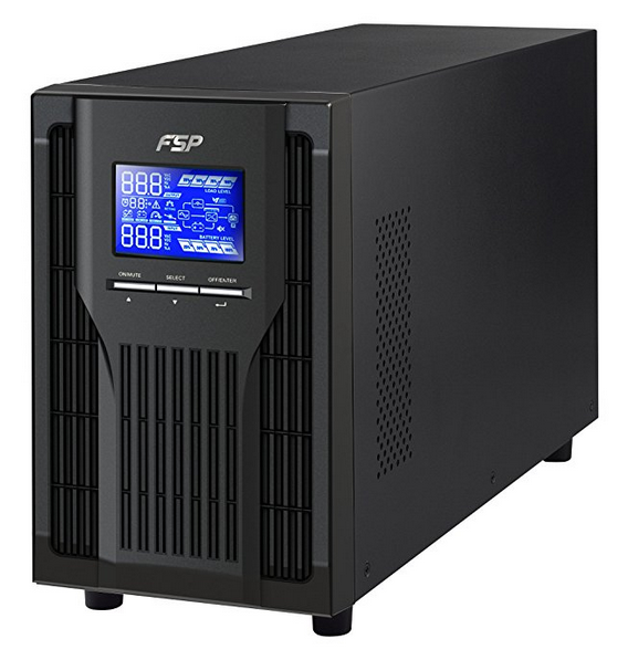

Io ti consiglierei questo di FSP Fortron, di tipo online (ma configurabile via software anche come line interactive), idoneo per alimentatori con PFC attivo (per inciso, FSP produce questo UPS per l'alimentazione dei personal computer, ed FSP produce anche gli alimentatori per PC marchiati Antec, OCZ, SilverStone, Thermaltake, Nexus e Zalman).
Ho acquistato il fratello maggiore da 2000 VA/1.800 watt e non posso dirne che bene. Ha le caratteristiche di un UPS di alta qualità, ed ha un ottimo rapporto prestazioni/prezzo.
L'unico difetto che ho riscontrato è la rumorosità. Se posizionato molto vicino alla postazione di lavoro, a lungo andare il rumore può essere fastidioso (le ventole di raffreddamento sono sempre in funzione). Il mio UPS ha però una potenza doppia rispetto a quello che ho citato, che probabilmente è più silenzioso.
FSP Fortron Champ Tower 1K - € 250 su Amazon
La potenza (circa 800 watt) potrebbe sembrare esuberante per le tue necessità, ma tieni presente che qualsiasi UPS, una volta che interviene, ha bisogno di un tempo piuttosto lungo per ricaricare le batterie. Se, come spesso avviene, le interruzioni di corrente si susseguono in un breve arco di tempo (ad esempio, in una mattinata), e l' UPS è stato dimensionato troppo "giusto", ti può succedere che dopo la prima o seconda interruzione l'UPS non sia più in grado di assicurarti un minimo di autonomia (di norma, per caricare una batteria completamente scarica ci vogliono circa 7 ore), senza poi considerare che l'autonomia dichiarata è riferita ad un UPS con batterie nuove. Con il tempo, è normale che l'autonomia reale diminuisca.
