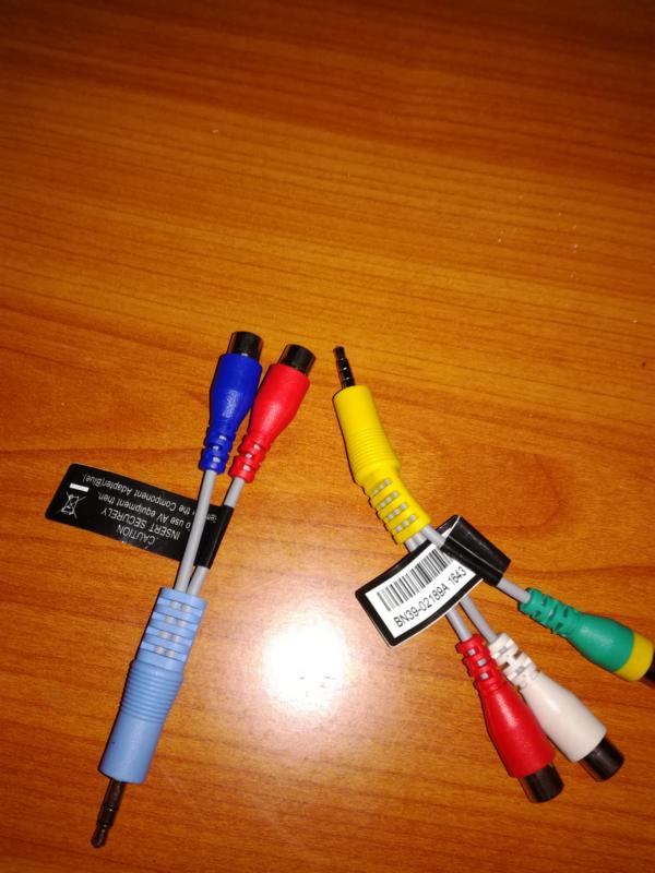

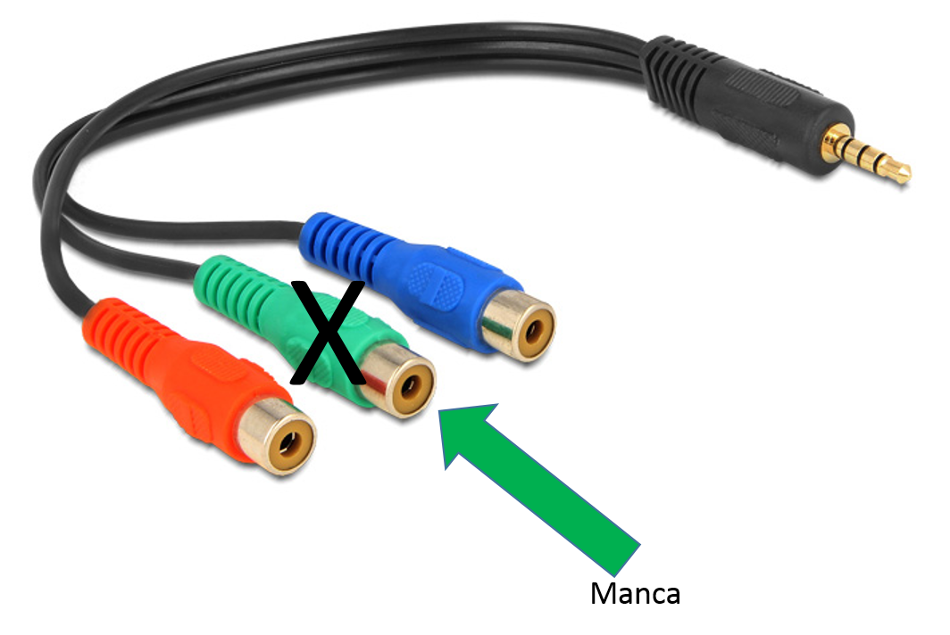

Ciao,
con la mia smart tv erano forniti anche due gruppi di connettori per collegare la tv al dvd:
1)quelli "composite" ossia giallo, bianco e rosso
2)quelli "component" che dovrebbero essere rosso, blu e verde. Il mio però ha solo due connettori rosso e blu, ma non quello verde. Come mai?
Per maggior chiarezza il connettore è come quello della foto senza però il connettore verde centrale
Sul jack non ci sono 3 "linee nere" ma due, coerentemente con il numero di connettori.

Messaggioda Foto UtenteStrikeD » 20 dic 2018, 22:42
StrikeD ha scritto:con la mia smart tv erano forniti anche due gruppi di connettori per collegare la tv al dvd:
Ho risolto. Ho chiesto al negoziante che mi ha detto che nel caso della mia TV il cavo giallo "composite" funge anche da connettore "verde" del cavo "component" ed infatti negli adattatori forniti con la TV il connettore giallo è per metà verde.
Nella foto in allegato si capisce cosa intendo
AZZZ ha scritto:E naturalmente non si sa di cosa stai parlando...
So perfettamente di cosa sto parlando. L'unica osservazione che mi si può fare è l'aver usato terminologia impropria
