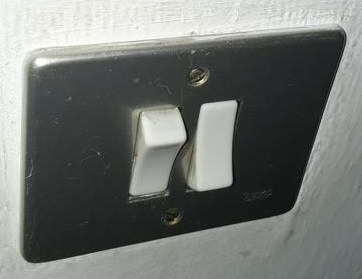

Utilizzo questa discussione per porvi una domanda simile: mio padre dovrebbe sostituire due deviatori, che sono dei vecchi Veto (anni '50?).
Per installare 2 Ticino Magic (con relativa mascherina e placca) bisogna sostituire anche la vecchia scatola da incasso?

Messaggioda Foto Utentedonciccio » 29 dic 2018, 20:03
anni fa ebbi lo stesso problema,puoi utilizzare le cassette rotonde,ma devi utilizzare un apposito supporto che, benche somigli molto al supporto per le cassette rettangolari da frutto,ha la possibilità di essere fissato direttamente al muro tramite dei tasselli,oppure in alternativa puoi utilizzare le graffette che si agganciano all'interno della cassetta da frutto rotonda ;consente un massimo di 2 frutti,anziche 3(causa lo spazio minore rispetto alle cassette rettangolari)
