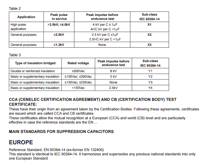

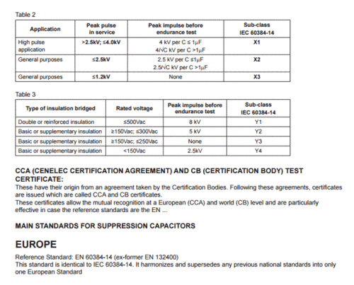

102 sta per (10 x 10^2)pF cioè 1nF, ovvero un condensatore piccolissimo, dal quale non dovrebbero passare più di 70-80 microAmpere, una corrente irrisoria che non causa nessun problema
I condensatori progettati per lavorare a tensione di rete devono avere caratteristiche particolari, sono fatti per resistere a tensioni impulsive molto più alte della tensione nominale, se anche un forte picco di tensione dovesse bucare il dielettrico le due armature evaporano intorno al punto di rottura e non entrano in contatto e il dielettrico si autorigenera.
Questi condensatori sono classificati con le sigle X e Y a seconda dell'applicazione: X sono quelli adatti per essere alimentati direttamente da fase e neutro, quindi fatti per interrompere una corrente di cortocircuito molto forte, Y sono quelli da mettere tra uno dei due poli attivi e la terra, dove un eventuale guasto causerebbe un pericolo per l'utente. Il numero invece indica la tensione di picco per cui sono certificati, che è diversa dalla tensione di lavoro nominale
Nel tuo caso, probabilmente il condensatore era difettoso, caso estremamente raro quanto pericoloso
oppure potrebbe esserci un difetto di isolamento altrove
