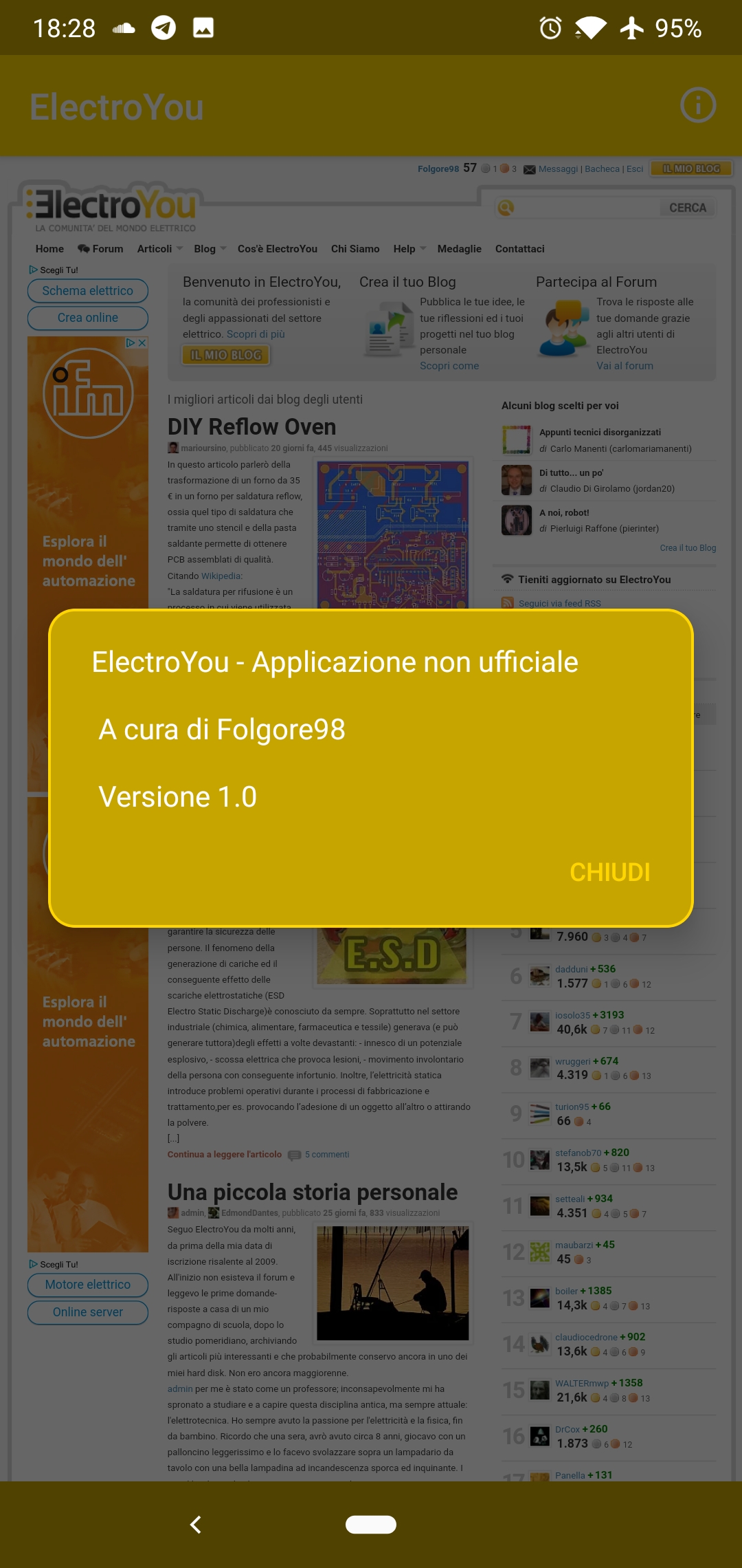

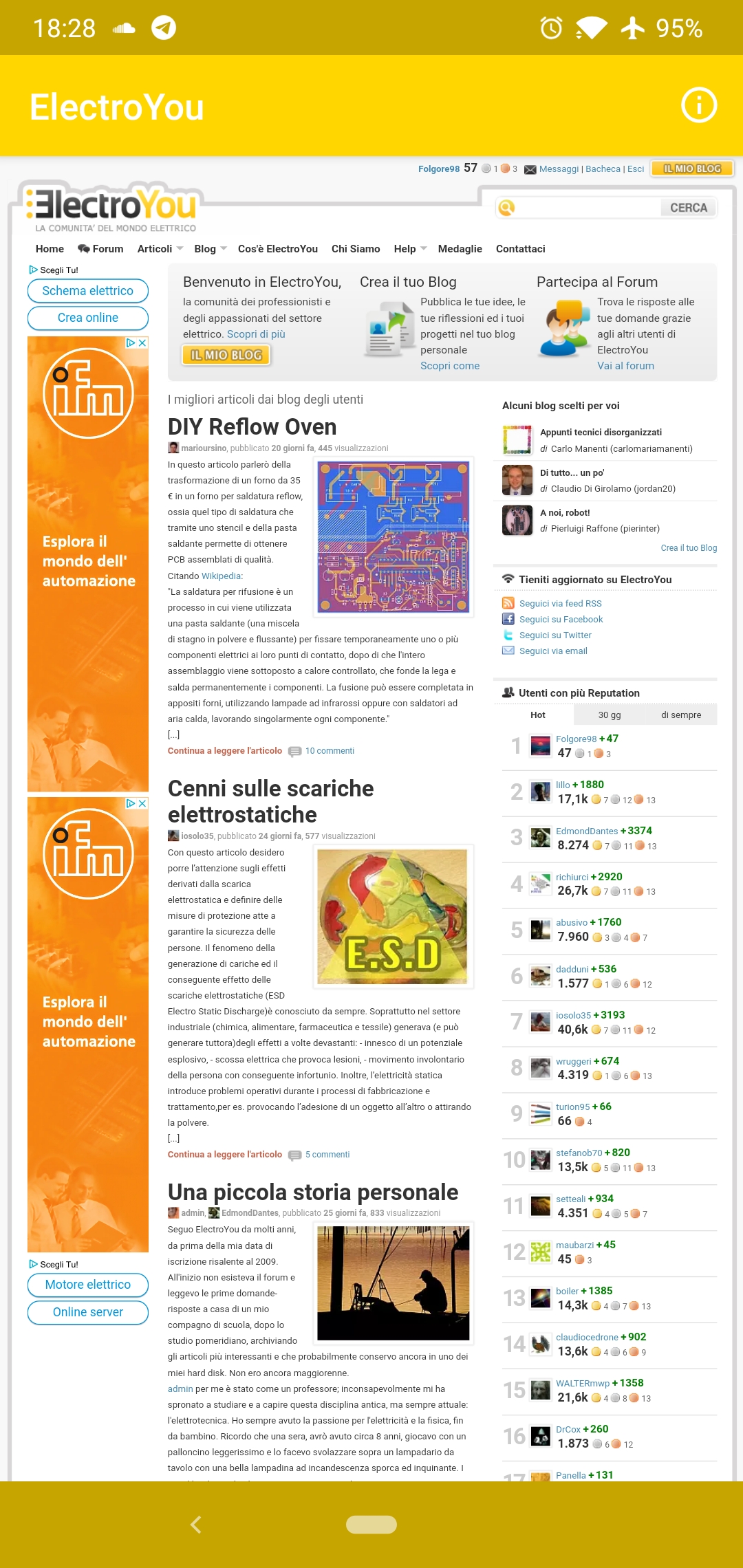

Buonasera a tutti,
Condivido con voi, per ricevere pareri, una mia piccola recente creazione: una app per Android per vedere ElectroYou.
Guardando gli screenshot la maggior parte di voi si domanderà ma cosa cambia ad utilizzare il browser o quest'applicazione?
1- L'app pesa in memoria (RAM) 10 volte meno di un comune browser come ad esempio Chrome. Cosa comporta? Semplicemente, se passate 30 minuti sul forum da browser oppure dall'app la situazione in termini di batteria è decisamente diversa.
2- Sui telefoni di vecchia generazione, il browser, prendendo di nuovo esempio Chrome, aggiorna diverse "componenti tecniche" e di conseguenza chi si trova con un telefono con poca memoria può riscontrare rallentamenti oppure arresto forzato da parte dal browser.
Vediamo ora in cosa consiste:
Si tratta semplicemente di una semplice webview ( in termine non informatico chiamiamola schermata che visualizza il sito ) che svolge la funzione di "micro-browser" per visualizzare il forum.
Attendo vostri pareri, in modo tale poi da poterla distribuire ed ovviamente pubblicare il codice sorgente su qualche piattaforma tipo GitHub.
Riguardo alle versione Android supportate saranno tutte le versioni Android 6+ ma posso comunque compilare una build apposita per le versioni inferiori tipo Android 4.

Messaggioda Foto Utentexyz » 11 gen 2019, 11:30
Folgore98 ha scritto:Affermativo
Allora mi sfuggono i veri vantaggi rispetto ad aprire il sito col browser di Android, si tratta sempre del browser integrato o meglio per Android prima della versione 4.4 era il codice di WebKit dopo è stato sostituito da Chromium:
https://developer.android.com/guide/webapps/migrating
In altre parole per chi ha un telefono Android recente i vantaggi sono minimi, qualche vantaggio si ha coi telefoni vecchi.
Se app è open source la puoi distribuire via F-Droid:
https://f-droid.org
