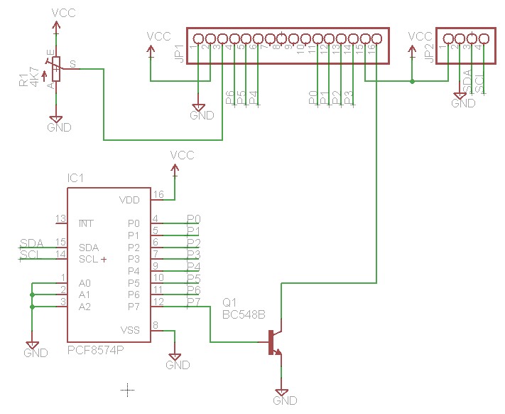

Buongiorno,
Recentemente ho deciso di auto costruirmi una classica scheda i2c che va dietro ai display lcd per arduino.
Ho cercato un paio di schemi su internet e ho trovato questo:
Schema utilizzato
Ho ricreato lo schema su una breadboard. Il display si accende però nel momento in cui carico il codice e arduino si "riavvia", il display inizialmente si accende per poi spegnersi e rimanere scuro senza far visualizzare alcun messaggio.
Il codice che ho utilizzato è il solito che utilizzo per provare i display lcd i2c;

Può essere possibile che la libreria LiquidCrystal_I2C non vada bene? se faccio il test per vedere se trova il display funziona e mi da l'indirizzo 0X20 quindi direi che dovrebbero cominucare :?:

Se programma e librerie sono uguali a quelle impiegate con esisti positivi sulle altre schedine pre-confezionate, non ti resta che controllare con attenzione tutti(tutti) i collegamenti.
Verifica inoltre se il chip montato corrisponde a quello che stai utilizzando.
Non ho riguardato il suo datasheet (io lo avevo utilizzato come io-expander), quindi non posso affermare se occorrano, ad esempio, delle resistenze di pull-up (o pull-down) tra le uscite e gli ingressi dello LCD.
Qualche controllo va fatto, non è scontata la compatibilità tra il codice e il tuo hardware.

Mi sa che servono le pull-up.

Il PCF ha una resistenza serie di uscita ?
Se hai realizzato lo schema come nella figura appena porti P7 alta fai danni.
Secondo me tra P7 e la base del transistor ci devi mettere una resistenza e dovrebbe esserci una resistenza anche sul collettore se non è già inserita in serie ai led della retroilluminazione nel mdoulo LCD.
per verificare la mia ipotesi commenta
lcd.backlight();
e fai una prova

Sono riuscito a far visualizzare un messaggio sul display e se commento lcd.backlight() si illumina il display (normalmente rimaneva spento)
