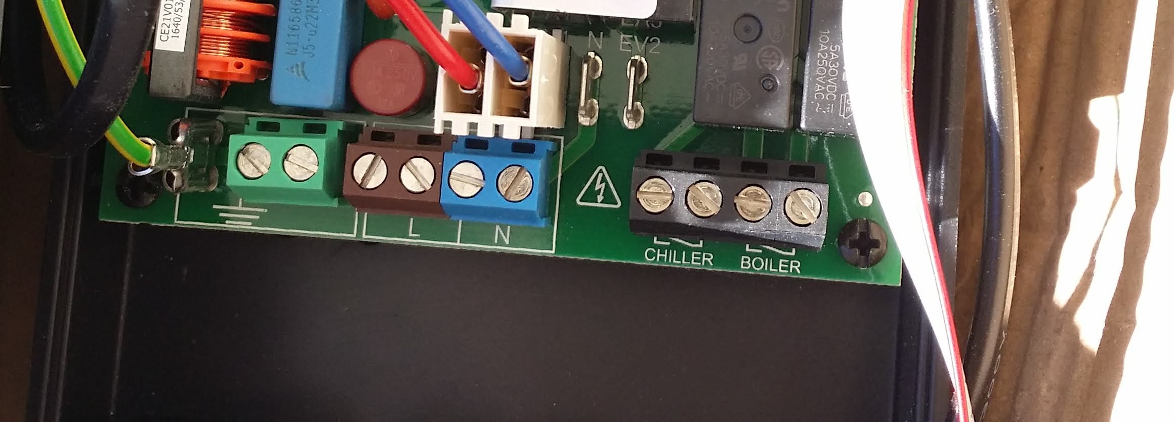

Messaggioda Foto Utentebl4ckh3r0 » 30 gen 2019, 10:10
Ciao,
grazie in anticipo per la risposta.
Allego foto dei morsetti presenti sul comando.

Messaggioda Foto UtenteJAndrea » 30 gen 2019, 11:12
Posta il modello del fancoil, è importante anche sapere se si tratta di contatti puliti (come sembrerebbe dalla foto) o no…
Ho anche un po' di curiosità di scoprire chi implementa questa funzione, che fino ad ora non avevo mai visto su ventilconvettori...
Hanno anche il termostato di minima per fermare la ventola in riscaldamento fino al raggiungimento della temperatura dell'acqua?
Utile anche il fatto di avere due morsetti per ciascuna connessione L-N-PE, rende facile realizzare se necessario un entra-esci...

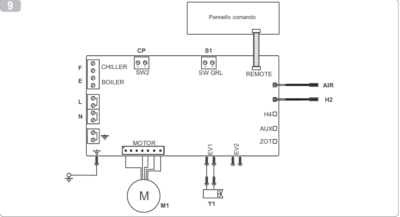

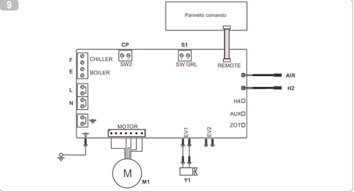

Messaggioda Foto Utentebl4ckh3r0 » 30 gen 2019, 11:25
Ecco lo schema estratto dal manuale:

[7] Re: Collegamento termostati caldo/freddo
Messaggioda Foto UtenteJAndrea » 30 gen 2019, 11:53
Cercando ho scoperto che non si tratta di una particolarità del singolo ventilconvettore, ma molti di quelli con pannello di gestione avanzato mettono a disposizione i contatti puliti per il comando caldaia, gruppo frigo.

Messaggioda Foto Utentebl4ckh3r0 » 30 gen 2019, 15:45
MarcoD ha scritto:Dalla tebella dei requisiti sembrerebbe una logica OR
Si realizza mettendo in parallelo i contatti dei fancoil (chiller?). sono normalmente aperti o chiusi?
Ma chi può dirlo con sicurezza senza schema elettrico (magari tratto del manuale di istruzioni)?
I contatti sono NA.

[9] Re: Collegamento termostati caldo/freddo
Messaggioda Foto UtenteMarcoD » 30 gen 2019, 15:52
contatti sono NA.
se sono NA e liberi da tensioni, OK si mettono in parallelo
