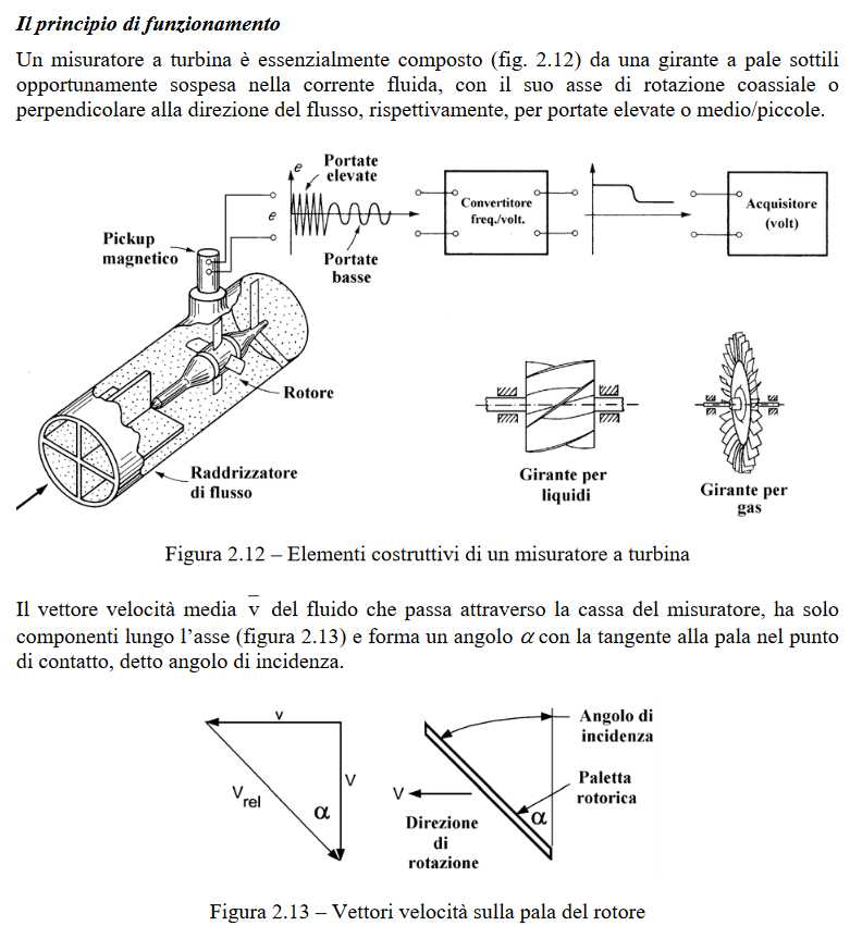

Messaggioda Foto UtentePraticamente » 3 feb 2019, 13:47
