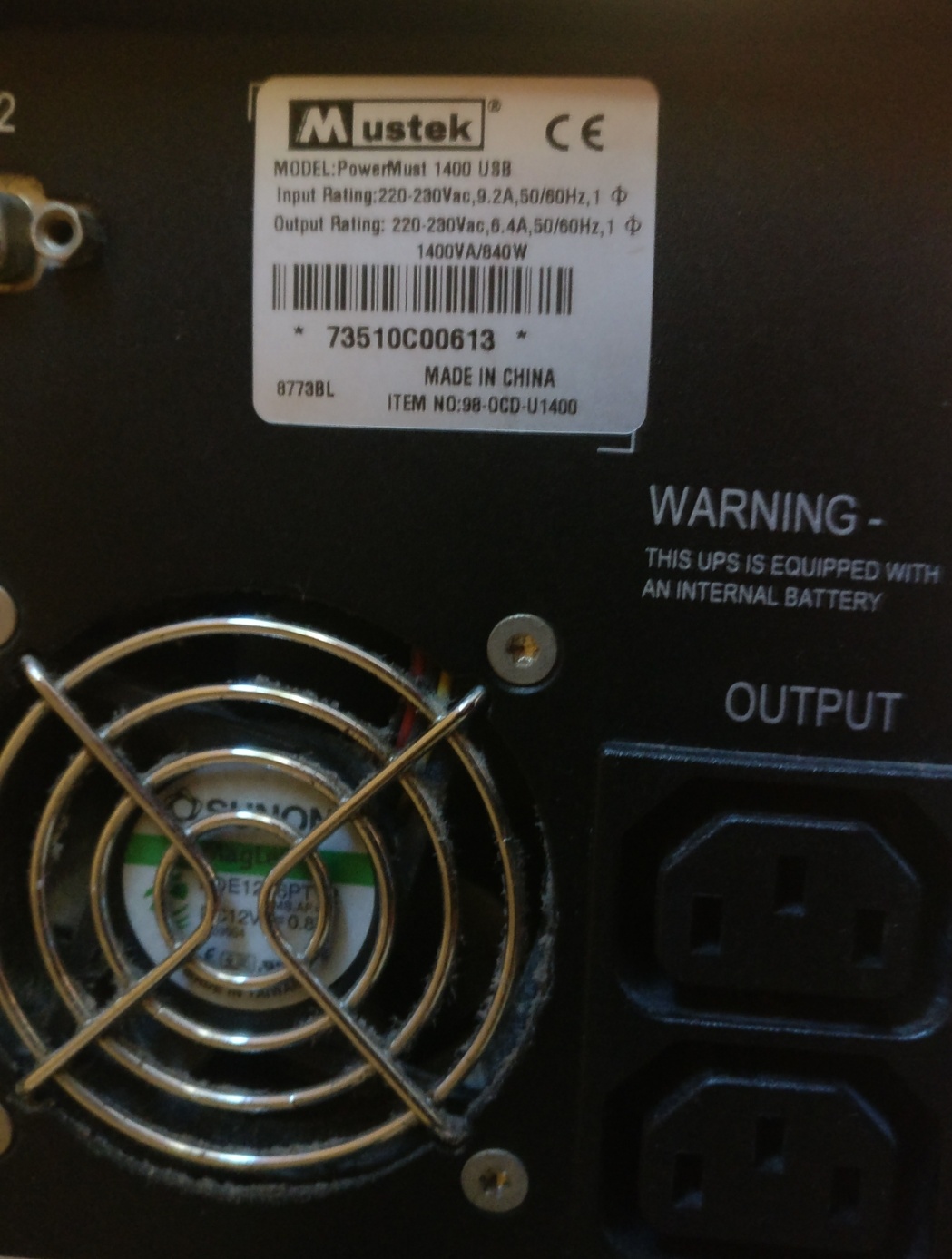

Buongiorno,
Ho appena acquistato una Playstation 4 e una TV Qled 55" della samsung che vorrei collegare ad un UPS.
Vorrei sapere se è necessario un UPS con sinusoide approssimata o una sinusoide pura.
Ci sono tremila pareri discordanti ma la situazione non è chiarissima.
So che se lo comprassi con onda sinusoidale pura sarei a posto ma poiché possiedo già un UPS, quello in foto, che a quanto pare non è a sinusoide pura, sono incerto sul da farsi.

Va benissimo l'UPS che hai già.
Gli alimentatori presenti nel televisore e nella playstation accettano di buon grado anche forme d'onda di tensione molto distorte senza batter ciglio. Nessun problema anche con i PFC attivi.

Grazie dell'informazione. Dici che vanno bene sui miei dispositivi perché sono di che tipo?
Dovrei sceglierne uno a sinusoide pura quando?

L'inverter a sinusoide pura è indicato per i trasformatori a bassa frequenza, a causa delle perdite introdotte nel rame e nel ferro dalle armoniche dell'onda trapezoidale generata dagli inverter tradizionali.
Poiché gli alimentatori presenti nel televisore e nella PlayStation sono di tipo switching, il problema non si pone: gli switching raddrizzano la forma d'onda d'ingresso allo scopo di ottenere una DC sui 380 V, che viene successivamente data in pasto a un circuito a commutazione con retroazione in tensione. Ogni fluttuazione della tensione d'ingresso viene "mangiata" dalla retroazione, che assicura la stabilità delle tensioni (12V, 3.3V, etc.) a valle dell'alimentatore.
