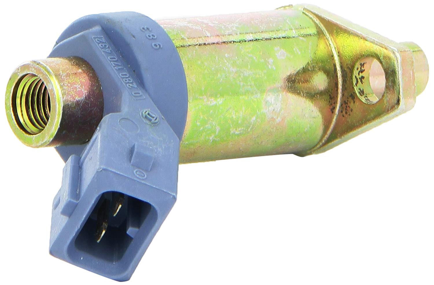

In sintesi devo comandare sei iniettori contemporaneamente (sono degli elettro iniettori comandati da un solenoide a 12 volt, che in origine lavorano collegati direttamente ai 12 volt durante l’avviamento del motore a freddo, che hanno un consumo che stimo in 1 amp. circa - ma posso essere più preciso -).
Per la mia applicazione devo invece farli funzionare in modalità diversa per consentire un diverso dosaggio della benzina: con Arduino ho realizzato un semplice programma attraverso cui scegliere tre cicli on-off con durata diversa e una posizione sempre on.
Non ho idea di come realizzare la parte di elettronica di controllo (transitor? relè? soluzione mista?), ne qual’è la soluzione corretta in considerazione che:
- si tratta di potenza non indifferente
- gli elettro iniettori non sarebbero progettati in origine per funzionare a ciclo
Vi ringrazio in ogni caso per l’aiuto!
Pierantonio
( allegata foto di un iniettore )

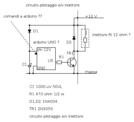

Aiuto sempre con piacere gli sperimentatori
abbozzo uno schema da provare e validare in laboratorio, poi si vedrà, ...
forse al posto del 3055 c'è di meglio, o meglio un MOS, attendo proposte migliorative da altri EY
Misura con un multimetro la resistenza dell'avvolgimento dell'iniettore e comunica il valore,
forse occorre ridurre il valore di R1.
D1 e C1 proteggono un poco arduino dalle sovra e sottotensioni
D2 protegge il TR1 dalle sovratensioni induttive dell' e/v.

Grazie, io sono aperto a suggerimenti, non ho vincoli rispetto ad Arduino
