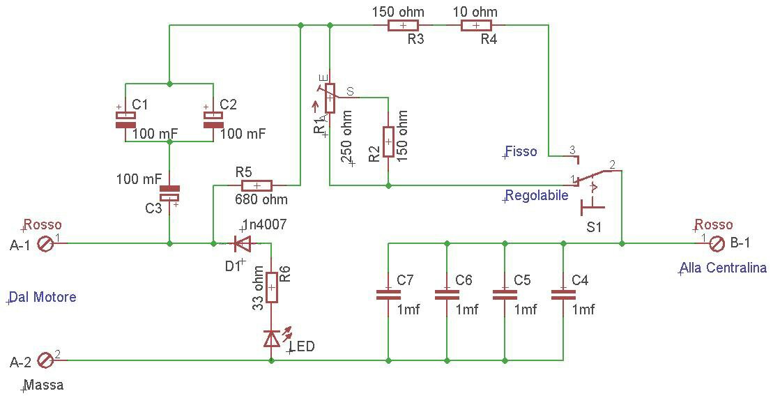

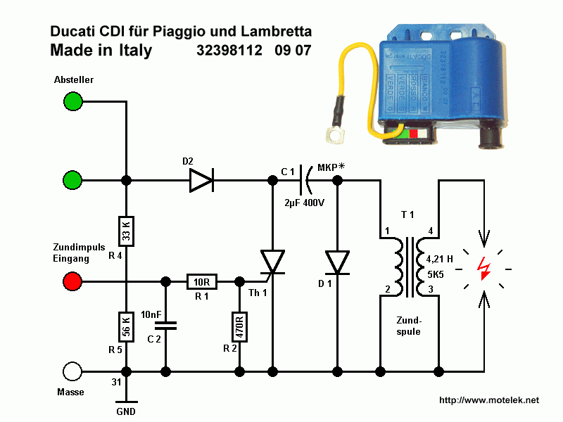

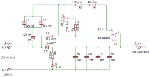

ciao a tutti, ho da fare una piccola modifica tra lo statore e la centralina di un motore 2 tempi.
lo schema di base e' questo
lo schema della centralina e' questo
questa modifica e' mesa vicino al motore , ma non dove c'e' troppo caldo, dov e' la bobina e i cablaggi
volevo chiedervi tra i vari tipi di condensatori ceramici e multistrato,poliestere? quale mi consigliate di usare?
e per gli elettrolitici bassa resistenza 85° 105°?
la tensione di lavoro se non mi hanno detto male si tratta di 4.5 volt
