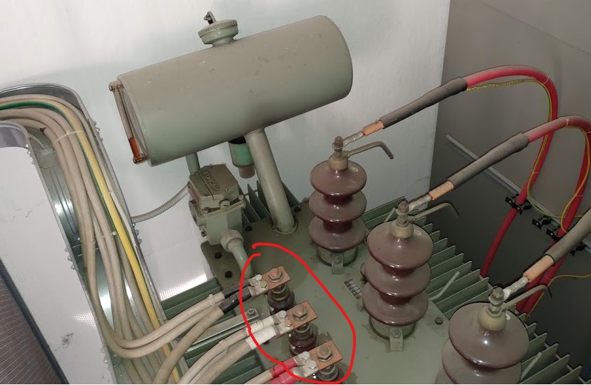

Salve devo prevedere una nuova partenza in una cab. mt/bt esistente e dato che le cabine le faccio mooolto raramente non vorrei fare errori.
La cabina ha un trafo in olio (onan) da 400kVA
Sul secondario partono due linee che arrivano a due quadri bt indipendenti presenti in cabina (quindi non c'è un vero e proprio QGBT)
Devo prevedere una nuova partenza che ovviamente non ci sta per problemi di spazio in nessuno dei due quadri di cui sopra per cui volevo prevedere un terzo quadro indipendente.
Domande:
1)C'è qualche norma che mi vieta di mettere tre quadri indipendenti come generali BT ? Infatti in questo modo non avrei un interruttore generale di BT..... è un problema?

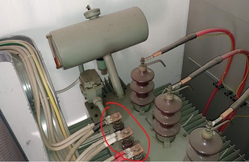

2) in riferimento alla domanda 1) per poter far partire la terza linea posso far sostituire i morsetti sul secondario del trafo che attualmente hanno due fori (x le 2 linee esist. - vedi foto) con barre a 3 fori?
3)Dai calcoli fatti con un trafo da 400kVA basta un interrutt. con Pdi da 16kA... corretto? O ci sono dei limiti normativi?
Ringrazio in anticipo
No.
... è un problema?
Può diventarlo col comando del pulsante di sgancio a lancio di corrente.
...posso far sostituire i morsetti sul secondario del trafo...
Quelli non sono dei "morsetti", sono delle ciofeche.
Sembrano messi per riparmiare qualche cemìntinaio d'euro.
Te ne consiglierei la sostituzione con dei terminali di BT ammodino anche senza la necessità di aggiungere un cavo.
