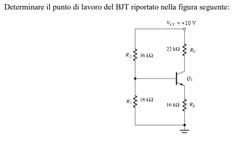

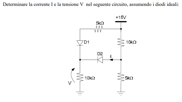

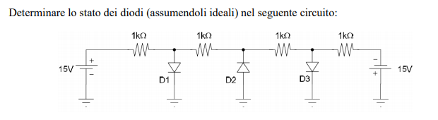

Salve, scrivo su questo forum perché sto affrontando delle difficoltà nello studio di Elettronica I e vorrei delle linee guida nello svolgimento di alcuni esercizi di preparazione. Ne ho riportati 3 qua sotto che dovrebbero essere "semplici" ma nonostante abbia fatto la parte teorica inerente non ho l'input per la loro risoluzione. Vi ringrazio in anticipo.

Risolvo il terzo esercizio, perché si vede a occhio:
D2 interdetto, quindi I = 0
V = 10 V
Supponi che sia così e verifica calcolando i partitori :-)
Anche il secondo:
D1 conduce, D2 conduce, D3 interdetto
si vede a occhio procedendo a mente per tentativi, non si può spiegare.
Puoi verificare
Per il primo: quanto è il beta del transistor?
Se si suppone il beta molto alto, si semplifica:
Vb = 10x36/(36+18) = 6,66 V
Ve = Vb -0,7
Ie= Ve/Re
Vc = 10 - RcxIe
Grazie per aver posto i quiz O_/

Quando si risolvono le reti elettriche, di solito se si riesce a fare qualche equivalente Thévenin ci si semplifica la vita. Se si fa l'equivalente Thévenin delle due resistenze di "destra" del terzo esercizio, si vede subito perche Foto UtenteMarcoD dice che la soluzione è immediata.
Anche per il primo esercizio conviene trovare l'equivalente Thévenin di R1 e R2 e poi si calcola una maglia che passa per l'equivalente Thévenin, la giunzione BE e RE. Bisogna anche sapere qualcosa in più sul transistore e sul professore, ad esempio quanto vale VBE, quanto vale betaF e come il professore vuole che risolviamo questi esercizi.
