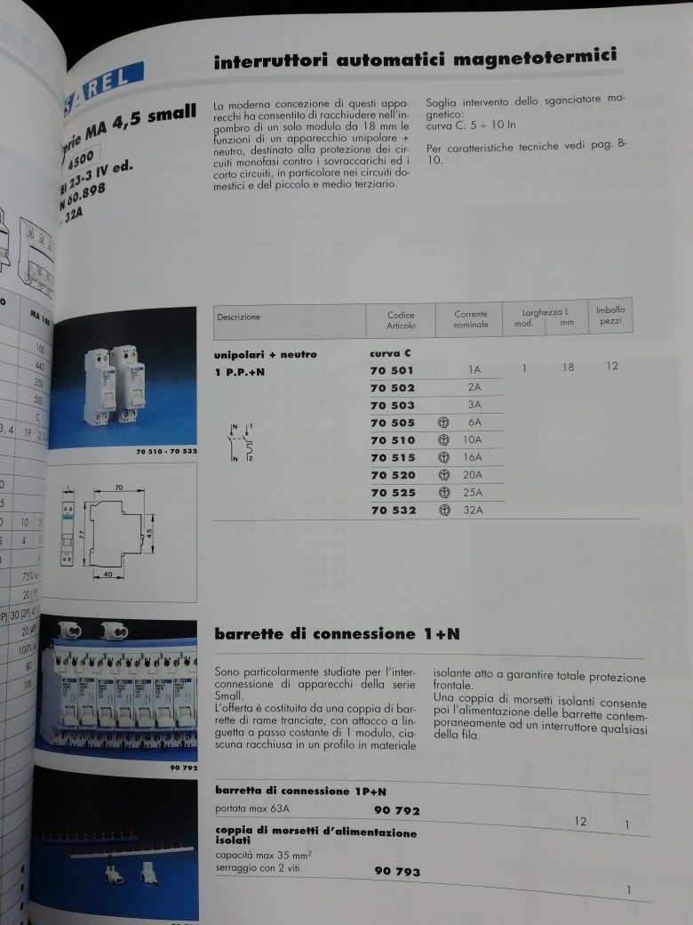

Ho un vecchio catalogo, questo è quello che sono riuscito a trovare.
Io li butterei... O_/
