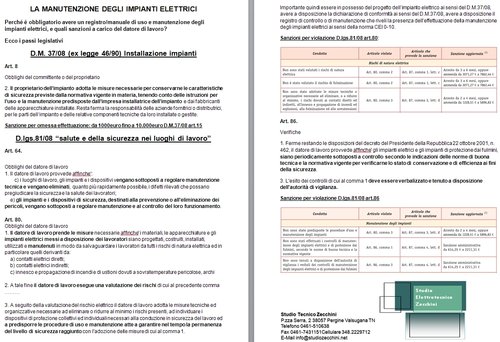

[1] Registro di uso e manutenzione impianto elettrico
Messaggioda Foto Utenteiosolo35 » 23 feb 2019, 10:26
Molto spesso mi chiedono in base a che leggi sia obbligatorio avere il manuale di uso e manutenzione dell'impianto elettrico e quali sanzioni ci siano a carico del datore di lavoro, aleggo un riassunto.
Alcune immagini le ho tratte da TNE.

Grazie Franco
