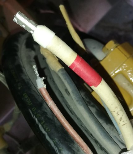

Devo procurarmi dei capicorda per dei fili di cui non conosco sezione (vedi foto).
I capicorda per fili elettrici hanno diversi colori per ogni misura. Esiste una normativa per questi colori o ogni casa fa come vuole ? grazie ciao.

Per quanto ne so, in commercio i puntalini ci sono con tre differenti codifiche di colore.
Sulla normativa di riferimento invece non saprei proprio che dirti; sui cataloghi dei produttori è riportata la norma DIN46228/4 ma non so a cosa si riferisca.
I produttori di solito hanno a catalogo tutte le codifiche.
Sono i grossisti che fanno come vogliono e sono la causa principale (insieme ad una buona dosa di distrazione da parte mia) del mix che mi ritrovo nelle vaschette dei rossi e dei grigi.

Le codifiche colori sono:
- Tipo DIN, la più usata (puntalino 6 mmq di colore giallo)
- Tipo Weidmuller, meno usata (Puntalino 6 mmq di colore nero)
- Tipo Telemecanique, desueta (puntalino 6 mmq di colore verde)
