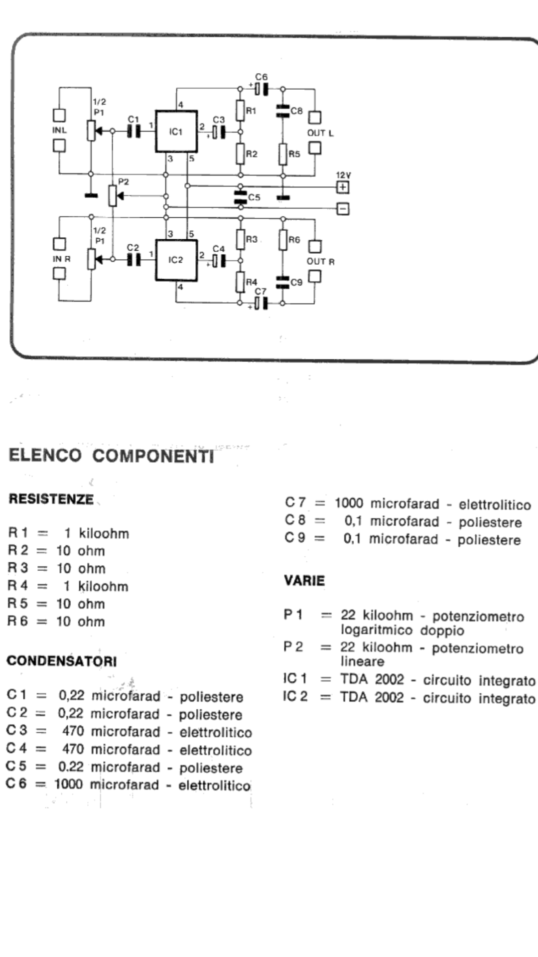

Ciao a tutti, sono nuovo nel forum e non so se io sia nella sezione giusta ma mi sembrava la più appropriata.
Ho costruito un piccolo e semplice amplificatore con due tda2002 con doppia uscita audio seguendo un circuito in internet modificandolo solo all'entrata rimuovendo 3 potenziometri per il controllo del volume.
Il problema sta nel fatto che a qualsiasi volume la qualità é davvero pessima a causa dei bassi che "grattano", abbassandoli dall'equalizzatore migliora, ma comunque non va bene, ho provato a cambiare qualche componente ma non riesco a raggiungere una qualità audio accettabile.
Volevo sapere se c'è qualcuno che ne sa di elettronica(io ho 18 anni e non ne so praticamente nulla, sono autodidatta e non ho mai studiato nulla a riguardo) se può aiutarmi a cambiare il circuito. Grazie a tutti

Ciao Foto UtenteZvan01 e benvenuto; ho spostato l'argomento nella sezione "elettronica e spettacolo" ritenendola più opportuna dato che si tratta di amplificatore audio; dovresti prima di tutto far vedere anche a noi quale circuito hai preso da internet (puoi linkare direttamente la pagina internet in cui si trova copiandone l'indirizzo e incollandolo poi tra i tag che compaiono cliccando sul pulsante virtuale "URL" che trovi nella barra sopra allo spazio per il testo nella schermata di risposta) e poi modificato e indica anche la tensione con cui lo stai alimentando, la sorgente audio da cui proviene il segnale che va all'amplificatore e cosa gli hai poi collegato in uscita.

Zvan01 ha scritto:Volevo sapere se c'è qualcuno che ne sa di elettronica (io ho 18 anni e non ne so praticamente nulla, sono autodidatta e non ho mai studiato nulla a riguardo) se può aiutarmi a cambiare il circuito. Grazie a tutti
L'unica cosa che ti può aiutare è rimettere il controllo di volume al suo posto. Per il resto, il TDA2002 è un finalino da 2-3 watt che tali rimangono in qualunque salsa lo vuoi cucinare. Comunque appena posti lo schema si potrà almeno dire qualcosa di meno generico anche se non è il caso di illudersi.
Come e con che tensione lo hai alimentato?

Questi TDA hanno una maledetta tendenza a innescare autooscillazioni e di conseguenza distorcono di brutto. La cosa strana è che riducendo l'amplificazione, questa situazione anzichè migliorare peggiora. Con un oscilloscopio si può controllare l'uscita, in assenza di segnale e meglio anche in presenza.

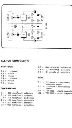

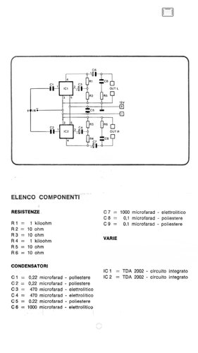

Alimentato a 12 e 3A
Ho allegato il circuito
Comunque li ho ritrovati in un vecchio amplificatore da auto se non sbaglio, e smontandolo ho recuperato vari pezzi

Potresti provare a ridurre ancora R2, R3 che per la verità sono già abbastanza basse.

EcoTan ha scritto:Potresti provare a ridurre ancora R2, R3 che per la verità sono già abbastanza basse.
A dire la verità le resistenze da 10ohm le ho aumentate perché non le ho da 10, le ho messe da 22, dici che sia questo il problema?
Allego il circuito originale senza modifiche

intanto comunque lo schema modificato non è lo schema originario senza i due potenziometri del volume e quello del bilanciamento (mi facevano srano tre potenziometri del volume... ); il primo è un amplificatore stereofonico mentre quello modificato è diventato un amplificatore monoaurale con doppia uscita... evitiamo dunque una sfilza di domandine e rispostine per favore; posta tutte le informazioni possibili, grazie. O_/
P.s. Se nel frattempo volessi provare ugualmente a vedere che succede riportando i valori di R2 e R3 prossimi a quelli originari e fossi sprovvisto di resistori da 10 ohm ma te ne avanzassero da 22 ohm collegaglieli in parallelo.
