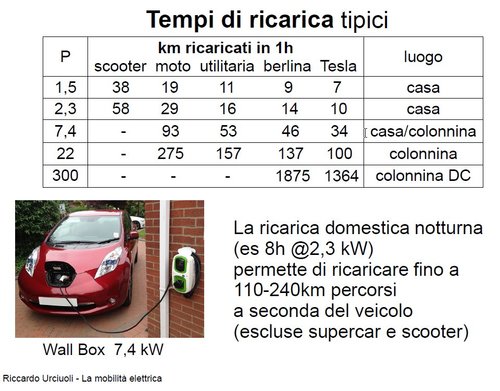

Io per un pubblico profano ho preferito mostrare nelle mie slides una semplice tabella
i logaritmi non sono alla portata dell'automobilista medio :mrgreen:
