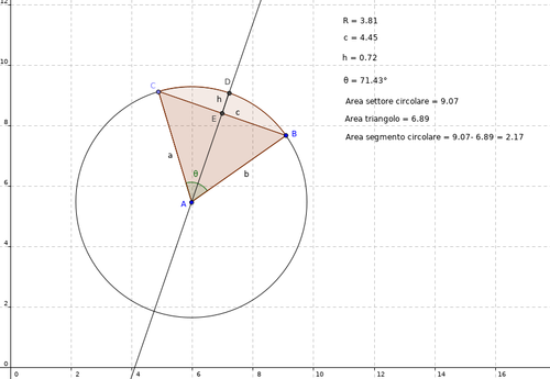

Buonasera,
ho un serbatoio cilindrico posto in orizzontale, di cui conosco le dimensioni. Il serbatoio contiene un liquido, di cui conosco il volume. Quello che devo calcolare è l'altezza del liquido.
Per capirci devo fare l'inverso di quanto calcolato qui.
Ovvero devo calcolare l'altezza h in figura.
Immagine
Conoscendo il volume e la lunghezza, posso ricavarmi l'area del segmento circolare
Quindi invertendo la formula ottengo: \frac{2A}{R^2}=\theta - sin\theta
Su un plc non saprei come ricavarmi \theta :(
Ho provato anche con A=\frac{R\cdot(s-c)+c\cdot h}{2} ma alla fine è riconducibile sempre alla precedente.
Secondo voi c'è una soluzione alternativa?

Messaggioda Foto Utenteonire » 2 mar 2019, 23:09
Buonasera a tutti,
Luca la formula non penso sia sbagliata, perché l'area del segmento circolare lo calcoli come differenza tra quella del settore circolare definito da \theta e l'area della porzione triangolare.
La prima area la calcoli come \frac{1}{2}R^2\theta . L'area del triangolo è pari a \frac{1}{2}  a\cdot b \cdot sin\gamma , che nel nostro caso a=b=R e \gamma=\theta quindi A=\frac{1}{2} R^2 sin \theta .
Immagine
Ecco spiegato perché mischia mele con pere.

[8] Re: Altezza liquido in un serbatoio
Messaggioda Foto Utentexyz » 3 mar 2019, 12:58
Utilizzando Geogebra è possibile disegnare e fare i calcoli geometrici necessari. Geogebra non permette di calcolare l'area che ci interessa, viene calcolata come differenza tra l'area del settore circolare e il triangolo. Allego il file di Geogebra, i punti modificabili sono A e B, tutti gli altri dati sono poi aggiornati automaticamente.
Utilizzando come CAS (Computer Algebra System) Maxima e il suo front-end wxMaxima è possibile fare tutti i calcoli necessari per trovare una soluzione approssimata di h e poi verificarla con i valori di Geogebra.
Area del settore circolare:
Codice: Seleziona tutto
AC: (R^2 * theta) / 2;
{{R^2\,\theta}\over{2}}
Lunghezza corda:
c: R * sin(theta / 2) * 2;
2\,R\,\sin \left({{\theta}\over{2}}\right)
Altezza triangolo:
d: R * cos(theta / 2);
R\,\cos \left({{\theta}\over{2}}\right)
Area triangolo:
AT: trigreduce(c * d / 2);
{{R^2\,\sin \theta}\over{2}}
Area segmento circolare:
A: factor(AC - AT);
-{{R^2\,\left(\sin \theta-\theta\right)}\over{2}}
Se tentiamo di risolvere l'equazione rispetto a \theta Maxima non trova nessuna soluzione valida.
Utilizziamo l'approssimazione di Taylor di \sin \theta fino al 3 grado:
T3: taylor(sin(theta), theta, 0, 3);
\theta-{{\theta^3}\over{6}}+\cdots
Utilizzando l'approssimazione di Taylor troviamo 3 soluzioni, 2 complesse e una reale, prendiamo quest'ultima:
solve(ev(A, sin(theta) = T3) = 'A,  theta)$
s:rootscontract(xthru(rhs(%[3])));
\left({{12\,A}\over{R^2}}\right)^{{{1}\over{3}}}
Con la soluzione approssimata possiamo calcolare l'altezza approssimata:
h:rootscontract(ratsimp(ev(R - d, theta=s)));
\left(1-\cos \left({{\left({{12\,A}\over{R^2}}\right)^{{{1}\over{3
 }}}}\over{2}}\right)\right)\,R
Sostituiamo i valori di Geogebra
ev(h, R=3.81, A=2.17), float;
0.6817573258815038
Troviamo un valore di h vicino al valore 0.72 di Geogebra. Maggiore è l'angolo \theta maggiore è l'errore che si commette con all'approssimazione di Taylor.
Possiamo utilizzare il metodo delle tangenti (Newton-Raphson) per trovare, se possibile, una migliore soluzione numerica:
https://it.wikipedia.org/wiki/Metodo_delle_tangenti
Puliamo tutta la memoria di Maxima, carichiamo il modulo con il codice per il metodo di Newton e impostiamo i dati numerici di partenza:
kill(all)$
load ("newton1")$
dati:[R=3.81, A=2.17];
Per trovare la soluzione bisogna impostare un punto iniziale 0.1 e una tolleranza 10^{-4}:
sol: newton(ev((R^2*(theta - sin(theta)))/2 - A, dati),  theta, 0.1, 1E-4)$
float(sol * 180 / %pi);
ev(R - R * cos(theta / 2), dati, theta=sol);
71.4489092927664
0.716910976707712
L'angolo \theta in gradi sessadecimale e l'altezza h sono molto vicini ai valori di Geogebra quindi si tratta di una soluzione migliore.
