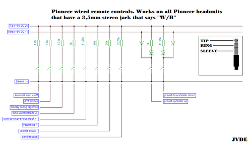

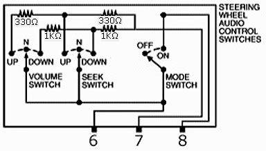

Giusto per darti un'idea di come sono ad esempio i comandio audio al volante della mia macchina, che è una Toyota Yaris del 2003, ti allego un'immagine.
L'altra immagine è invece l'interfaccia necessaria per connettere tali comandi audio ad un jack di connessione idoneo ad uno dei moderni autoradio.
Se invece tu dovessi avere un'autovettura più moderna, potresti essere meno fortunato, ed i comandi audio al volante potrebbero essere veicolati sulla rete CANbus della tua macchina. A quel punto non saprei come potresti fare. Probabilmente sarai costretto ad usare solo l'autoradio originale per il tuo modello di vettura.
