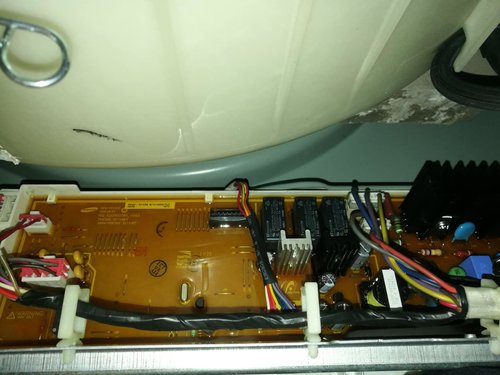

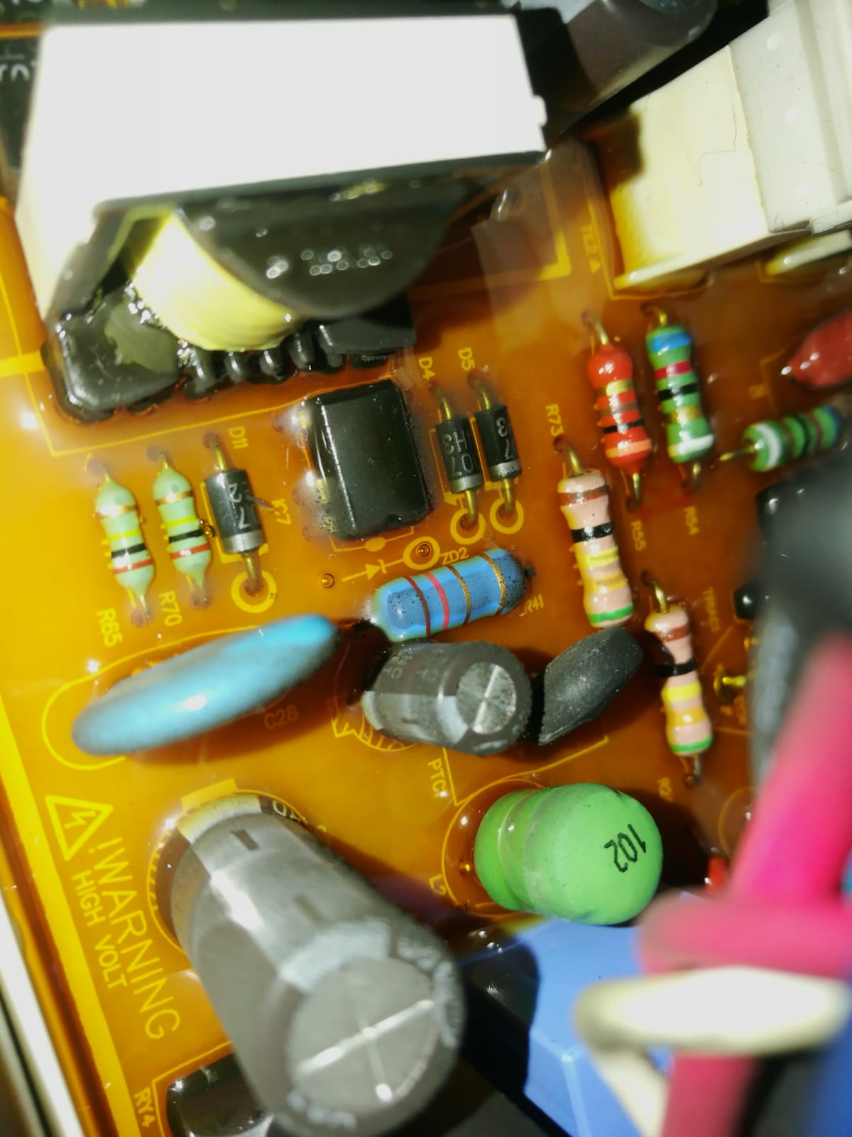

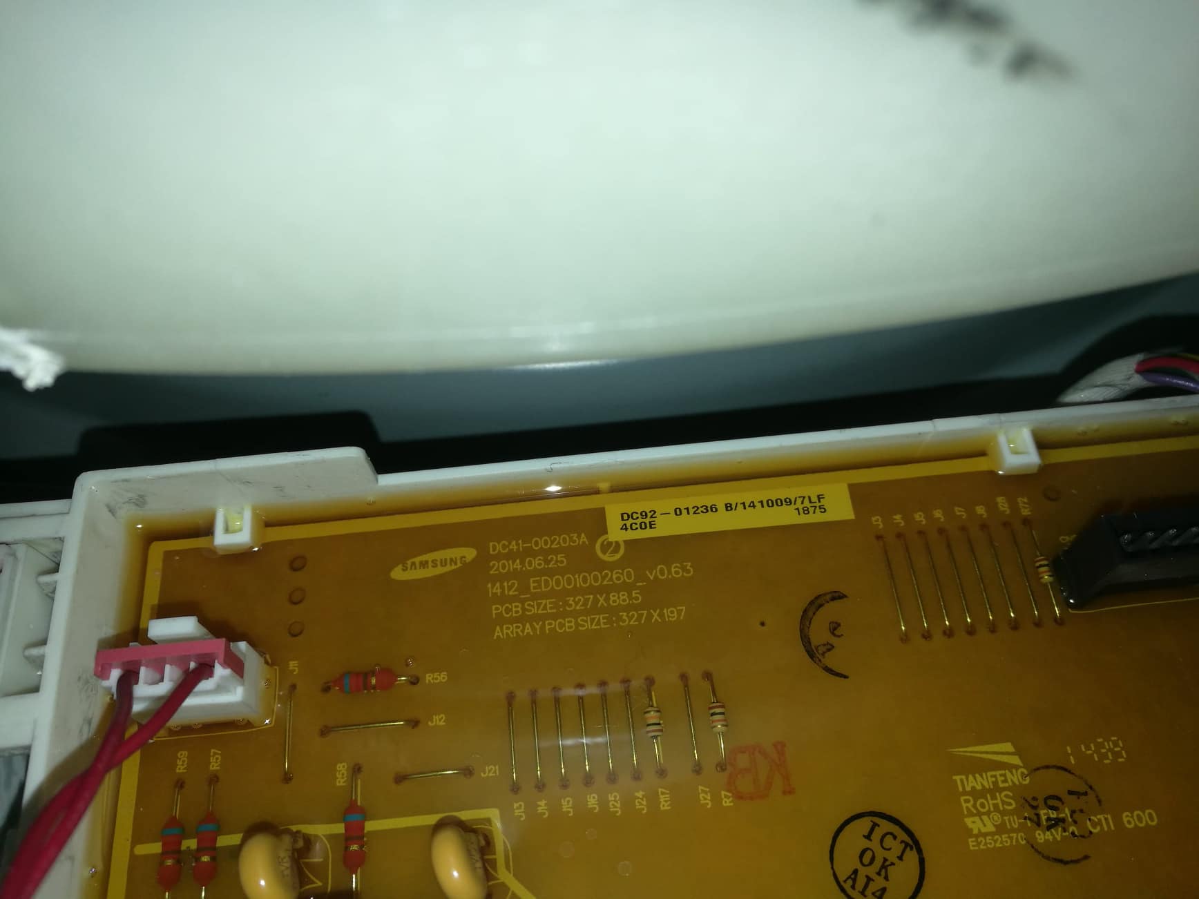

Messaggioda Foto Utentestardust79 » 4 mar 2019, 18:14
Ciao a tutti. Sto riparando una scheda elettronica di una lavatrice Samsung. La lavatrice si spegne da sola e puo' essere riavviata solo dopo che ho tolto x almeno 30 secondi l'alimentazione.
Ho avuto una soffiata che il problema è nel circuito integrato IT 7.
Puo' essere un TNY266 o un TOP253 solo che non vi è scritto nulla su di esso.. ci sono meteodi per identificare quale sia dei due ? scheda é una DC92-01236B.
Premetto col dire che non so nemmeno cosa faccia tale IC.

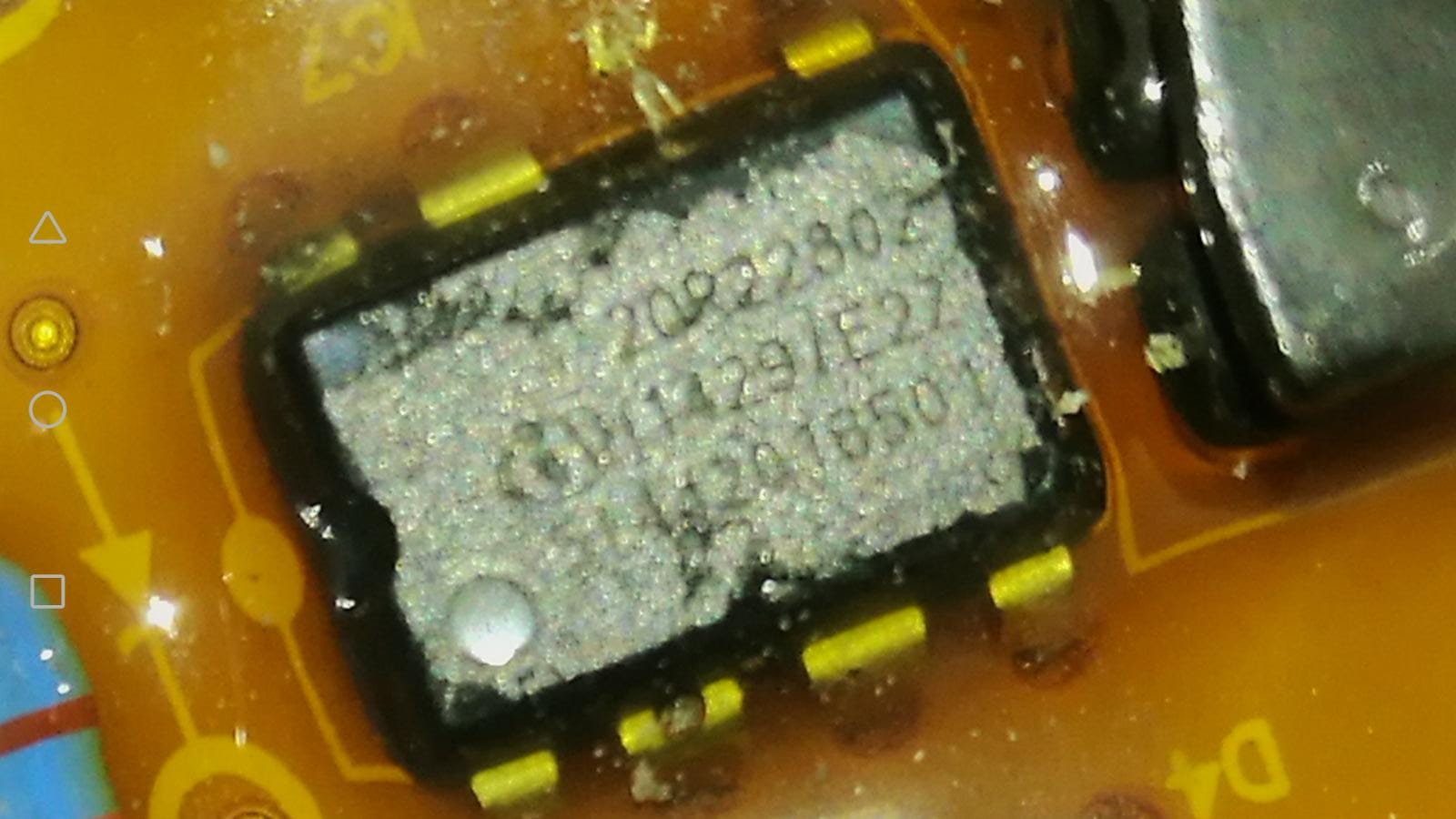

Messaggioda Foto Utentestardust79 » 4 mar 2019, 22:42
ho appena raschiato la colla e in effetti è un 2QR2280. Come mai mi dici che il difetto rimarra? grazie-

[4] Re: identificazione IC
Messaggioda Foto UtentePraticamente » 4 mar 2019, 22:45
Perche ho i super poteri se vedo anche oltre la colla xd per come hai descritto il difettocioe e' vero che quel modello ha la piaga di quell ic ma non vuol dire che qualsiasi difetto abbia sia lui... comunque prova, non si sa mai

[6] Re: identificazione IC
Messaggioda Foto Utentestardust79 » 5 mar 2019, 15:01
Ciao l'IC che devo sostituire ha dicitura: 2QR2280Z
seconda riga 1429/E2Z
la seconda riga cosa significa?

[7] Re: identificazione IC
Messaggioda Foto Utentemrc » 5 mar 2019, 16:24
Ciao.
stardust79 ha scritto:.....seconda riga 1429/E2Z....
...la seconda riga cosa significa?
Vedi penultima pagina del relativo datasheet:
https://www.infineon.com/dgdl/Infineon- ... 8038e00473
È il "mold compound code" che tradotto in maniera grossolana sarebbe: "codice composto del modello".
Rappresenta il codice identificativo del modello di quell' integrato.

[8] Re: identificazione IC
Messaggioda Foto Utentestardust79 » 15 mar 2019, 20:01
Ciao a tutti. Per vostra info la riparazione ha funzionato.
per chi fosse interessato, mi sono avvalso della collaborazione a distanza di questo indiano che fa il riparatore di schede di mestiere, dietro una piccola ricompensa.
https://www.facebook.com/AcPCBservice/
Ciao. A presto.

[10] Re: identificazione IC
Messaggioda Foto Utentestardust79 » 15 mar 2019, 22:02
Praticamente ha scritto:so what ? l'ic te lo avevo gia' identificato :P
:ok: pero' l'indiano mi aveva detto di cambiare IC , solo che lui pensava fosse un TNY266 o un TOP253
