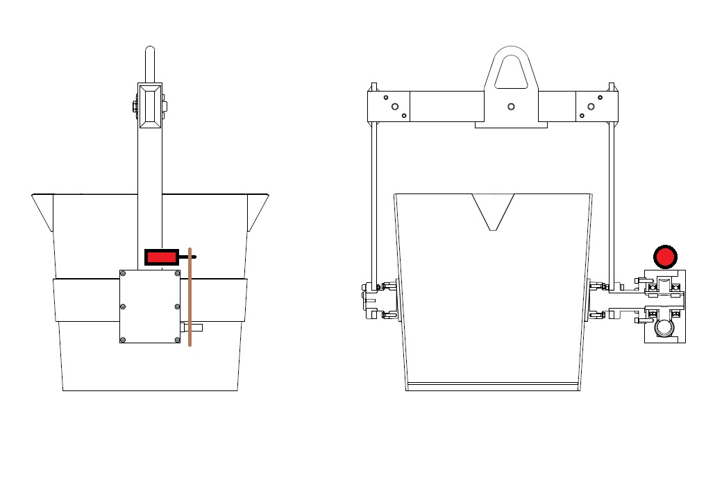

Finalmente sono riuscito a farmi dare un disegnino della siviera che via via sta venendo realizzata, BRUTALMENTE col paint ci ho disegnato sopra quella cosa color rosso-nera che dovrebbe essere il motore e quella riga marrone è la cinghia che collega il motore al riduttore, in ogni caso in "settimana" dovrei avere qui da me il tutto assemblato.
Sebbene non siano indicate in questo disegno, in realtà poi la siviera non verrà appesa ma cisaranno 4 gambe sarà un piedistallo.
La parte di recipiente, anche se non è ancora stata ultimata nelle lavorazioni, prendendola in mano per i perni e facendola ribaltare, si dimostra ben bilanciata, resta alla posizione che la metti senza fare grossi sforzi, oltre quello di sopportare il peso stesso.
Mentre aspettavo "i meccanici", che 2 mesi fa' mi avevano detto "in settimana ci siamo...", mi è arrivato per le mani un potenziometro di precisione con una porzione rovinata in decenni di lavoro, che però montandolo adeguatamente, considerando i pochi gradi di movimento che servono qui, si riesce a riciclare.

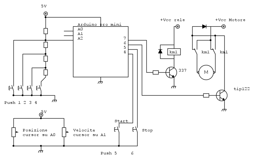

Da qui nasce l'idea di abbandonare il motore passo passo, per passare ad un motore tradizionale. Il problema persiste per il dimensionamento, non vorrei fargli mettere un motore sbagliato.
Ora come ora per le mie prove ora sto usando "in mano" un motoriduttore recuperato qualche decennio fa, per verificare i movimenti.
Velocemente ho buttato giù uno schemino dei collegamenti ed un paio di righe di codice.
Vista la semplicità ho optato per non diventare troppo matto e realizzare su millefori con l'aiuto di un arduino pro mini che già girava per casa.
Il circuito risultante è
Il codice seguente è per arduino, ho aggiunto qualche commento.
Brevemente: I pulsanti P1-P2-P3 servono per fare ruotare la siviera in senso orario; antiorario; salvare posizione esclusivamente quando si è nel programma di azzeramento.
Il potenziometro su A0 è fissato in asse con la siviera, mentre quello si A1 serve per regolare la velocità massima.

analogWrite(uscitaPWM,0);//fermo il PWM
}//fine else isrunning
}//fine loop
void azzeramento(){
int a=0;
while(a<3){
//Velocità
int speed1 = analogRead(pinVelocita);
int speed2 = map(speed1, 0, 1024, 0, 127);
int speed3 = 127 + speed2;
int pulsanteN=letturaPulsanti();
delay(1);
int currentPosition = analogRead(pinPosizione);
switch(pulsanteN){
case 0:
//nessun pulsante premuto
//imposto velocità motore a 0
break;
case 1:
//pulsante 1 movimento senso orario
//imposto relè su spento
digitalWrite(releInversione, LOW);
delay(50);
//limite per non sconfinare su zona rovinata
if(currentPosition < positionMassima){
analogWrite(uscitaPWM, speed3);}
break;
case 2:
//pulsante 2 senso Anti orario
digitalWrite(releInversione, HIGH);
delay(50);
if(currentPosition > positionMinima){
break;
case 3:
//pulsante 3 salvataggio in EEPROM posizioni
if (a==0){//sto salvando posizione0
decToBin=currentPosition;
nalto=decToBin >> 8;
nbasso=decToBin & 0xff;
EEPROM.update(5, nbasso); //LOW
EEPROM.update(10, nalto); //HIGH
else if (a==1){//sto salvando posizione1
EEPROM.update(15, nbasso); //LOW
EEPROM.update(20, nalto); //HIGH
else if (a==2){EEPROM.update(0, 1);}//imposto a 1 posizione0
//lampeggio il led onboard
delay(200);
for (int i=0; i<3; i++){
digitalWrite(13, HIGH);
delay(200);
digitalWrite(13, LOW);
delay(200);
a++;
break;
case 4:
//pulsante 4 - previsto perché con i meccanici non si sa mai che possa servire a qualcosa...
break;
}//fine switch
}//fine while
}//fine azzeramento
int letturaPulsanti(){
//restituisce un valore da 0 a 4 a seconda del valore analogico letto
int vaip = analogRead(pinPulsanti);
if (vaip > 1000) return 0; // expected 1023 = nessun pulsante premuto
if (vaip < 25) return 1; // expected 0 + 25 for tollerance (pulsante 1)
if (vaip < 202) return 2; // expected 179 + 25 for tollerance (pulsante 2)
if (vaip < 328) return 3; // expected 305 + 25 for tollerance (pulsante 3)
if (vaip < 422) return 4; // expected 398 + 25 for tollerance (pulsante 4)
- Codice: Seleziona tutto
[code=php]per il codice a colori[/code]
Ma devi controllare il motore in posizione?
In ogni caso, io userei un ponte intero (full-bridge o H-bridge). La soluzione coi relè è molto limitante, oltre ad essere (mia modesta opinione) molto poco "seria".
