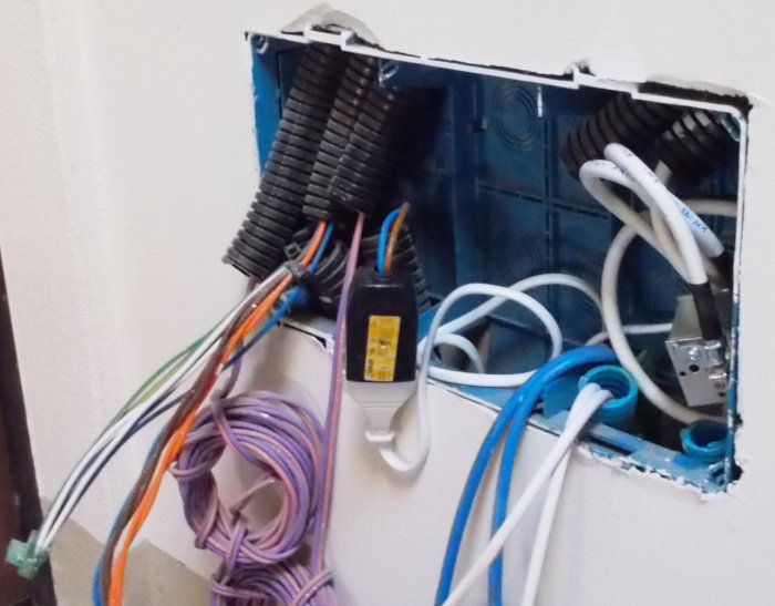

Ho in corso una ristrutturazione di un appartamento e mi sono accorto che in una scatola di derivazione è stata inserita una spina con una presa volante come da foto che allego. Di impiantistica ne so pochissimo sono un progettista elettronico, la cosa mi ha lasciato perplesso e prima di chiedere spiegazioni alla ditta che sta realizzando l'impianto vorrei un aiuto per sapere se questo tipo di connessione all'interno di una scatola è a norma.

Beh spesso per collegare un alimentatore, uno switch, oppure un partitore attivo di qualche segnale, o comunque apparecchi che richiedono di essere alimentati all’interno di una scatola di derivazione, questa è l’unica modalità per farlo.
Considera che alcuni evitano anche la presa volante e collegano direttamente un cavo blu e un cavo marrone alla spina che serve, con morsetti forbox o con nastro isolante... quindi già nella situazione in foto è stato fatto un lavoro discreto.
Diciamo che un modo migliore sarebbe prendere gli alimentatori a morsetti invece che con spina, ma secondo me così va bene.

Fanno più schifo quei tubi non tagliati

La presa non ha il conduttore di protezione quindi a rigore non va bene; anche se è difficile pensare che qualcuno apra la scatola per poi alimentare dalla presa un apparecchio che richieda il collegamento a terra.

Non essendo accessibile all'utente non addestrato, chi usa quella presa deve sapere che è idonea solo a utenze in classe II.

Vero 6367, anche se nelle abitazioni poi chiunque fa le peggiori nefandezze.

Goofy ha scritto:La presa non ha il conduttore di protezione...
Ma sembra che neanche la spina lo abbia!

abusivo ha scritto:Ma sembra che neanche la spina lo abbia!
Quello è corretto, è una spina per un apparecchio in classe II.
Sto facendo il pubblico ministero del diavolo: il tenero Giacomo amante del bricolage apre la cassetta, stacca la spina, nella presa inserisce la spina del trapano che non è in classe II ...

Come esempio ne cercherei un altro, trapani e affini per uso domestico, sono in classe 2.

Se vogliamo essere pignoli quella scatola di derivazione non è per le pareti di cartongesso e mancano i seti di separazione tra la parte elettrica e la parte di servizi TV
