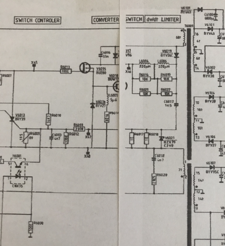

Ho recuperato l’oscilloscopio In oggetto .
Devo ancora smanettarci comunque
Ho messo la spina e non si illumina nulla ma sento solo un sibilo .
Pensate sia un problema di alimentazione?
Oppure altro? Grazie anticipatamente

[2] Re: Fluke Philips pm3055
Messaggioda Foto Utentebanjoman » 20 mar 2019, 22:09
Sicuramente un problema di alimentazione.
Il sibilo e' facile provenga dal trasformatore EAT, ma non vuol dire che quest'ultimo sia guasto.
Devi procurarti il service manual, aprirlo, controllare tutti i contatti e le tensioni di alimentazione.
Se non sei pratico meglio se ti rivolgi a un tecnico esperto, ci sono tensione elevate in gioco (2100 V).
E' un bell'oscilloscopio, ma bisogna saperci mettere mano...
Puoi provare comunque ad aprirlo e smuovere/pulire tutti i connettori che vedi. Se e' rimasto fermo per lungo tempo puo' essere semplicemente un contatto ossidato.

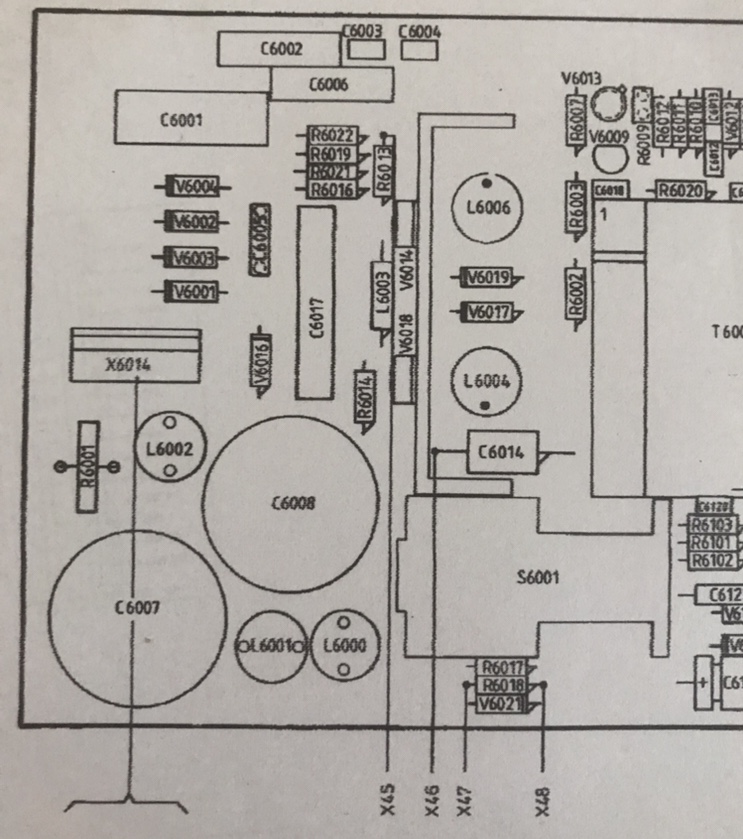

[5] Re: Fluke Philips pm3055
Messaggioda Foto UtenteCardos » 21 mar 2019, 12:42
Buongiorno:)ho iniziato a controllare l’alimentatore.
Anche sul banco , scollegato da tutto, emette il sibilo
Ho notato che il diodo v6016 era in corto ma staccandolo era buono .
Ho seguito le piste e risultava un corto sul transistor (V6018) un BUW12A tra la base è l’emettitore .
L’ho staccato ed era buono .
Seguendo le piste sono arrivato alla resistenza (r6014) del valore scritto 3E16.
Tolto questa il corto scompare dalla basetta.
La domanda è 3E16 che valore è? Allego foto resistenza grazie

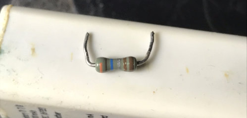

[6] Re: Fluke Philips pm3055
Messaggioda Foto UtenteCardos » 21 mar 2019, 12:45
Fotofoto:

[7] Re: Fluke Philips pm3055
Messaggioda Foto UtenteCardos » 21 mar 2019, 12:46
Colori resistenza
Arancio
Marrone
Blu
Argento
Marrone
Marrone

[8] Re: Fluke Philips pm3055
Messaggioda Foto Utentebanjoman » 21 mar 2019, 19:16
Arancio = 3
Marrone = 1
Blu = 6
Argento = moltiplica x 0.01 (o divide per 100 che e' la stessa cosa)
Marrone = tolleranza 1%
L'ultima fascisa marrone e' la fascia piu' "larga" (se ci fai caso) e serve appunto a orientare la resistenza mentre si leggono i colori (altrimenti non si capirebbe da dove iniziare a leggerli)... pero' indica anche il coefficiente di temperatura (non sempre). In questo caso sarebbe di 100 ppm (parti per milione).
Riepilogando: 316 diviso 100: sarebbe una resistenza da 3.16 ohm 1%
Quindi ho paura che il corto che tu credevi di avere era semplicemente dovuto al bassissimo valore resistivo di quella resistenza :(

[9] Re: Fluke Philips pm3055
Messaggioda Foto UtenteCardos » 22 mar 2019, 23:46
Giusto :(
Cercherò altrove
