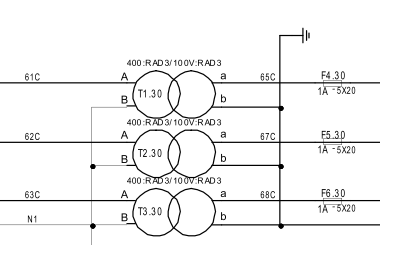

Salve a tutti,
io ho un collegamento di misura con TV come in figura. mi sarei aspettato sulla uscita la presenza della 3a armonica (a causa proprio del collegamento Y-Y), ma facendo delle misure non le ho trovate, e non so spiegarne il motivo. Qualcuno di voi ha una idea del perché?
trasformatore stella-stella e 3a armonica

Può darsi che ci sia un secondario (probabilmente non accessibile) connesso a triangolo, messo apposta per eliminare le terze armoniche. Questa tecnica è usata in alcuni autotrasformatori (stella-stella).

Ciao RLC e grazie per la risposta,
ho trovato il perché del fatto non ho la 3a armonica. Avendo il primario il centro stella, la terza armonica mi si richiude sul di esso.
