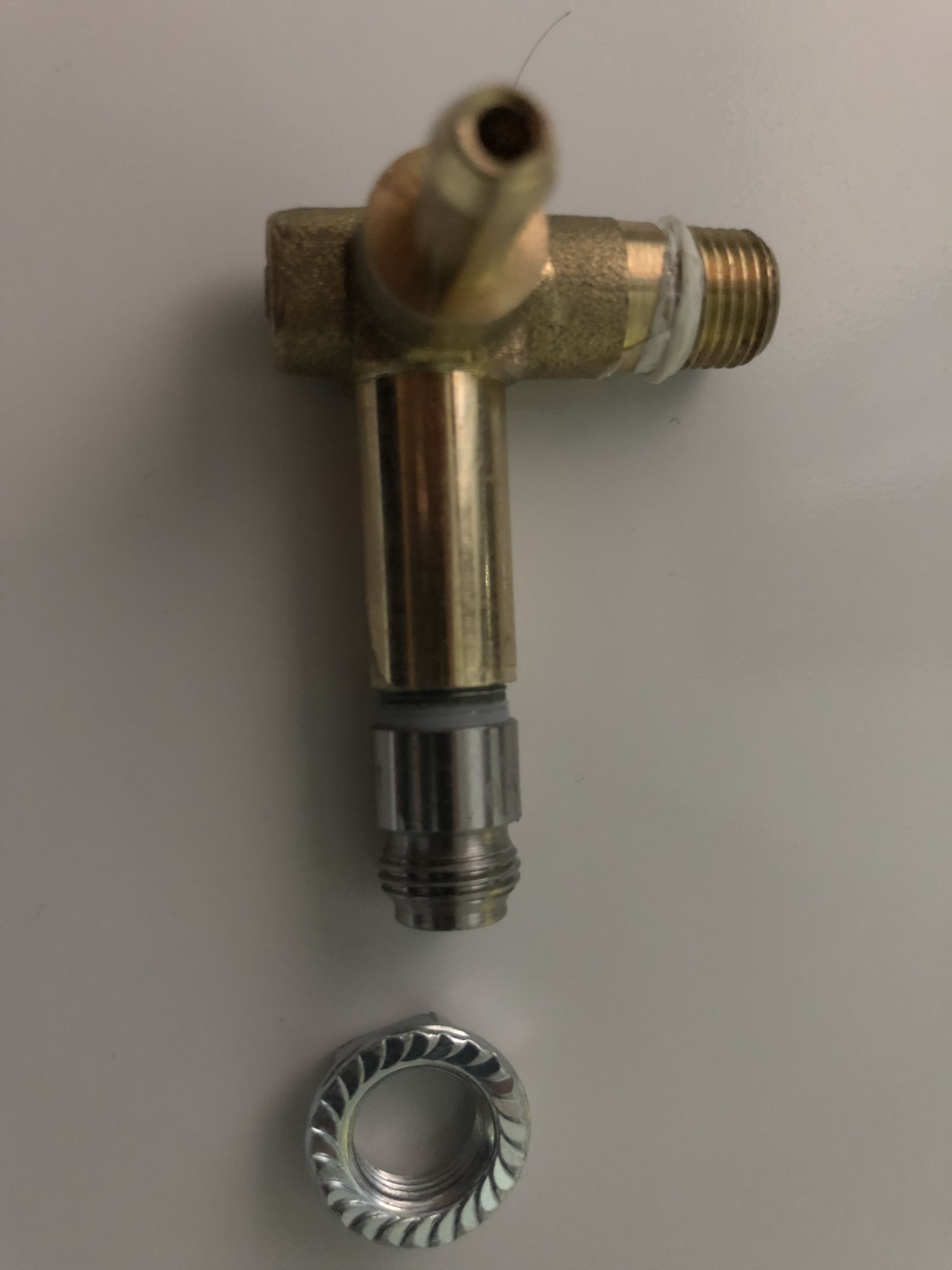

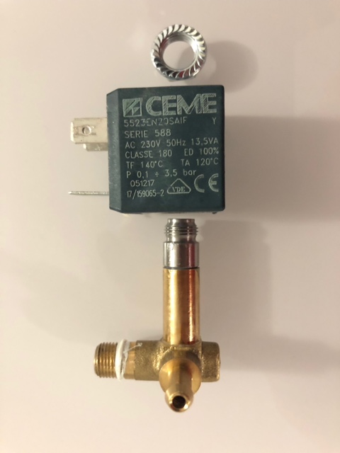

Vi spiego il mio problema: ho due elettrovalvole CEME 5523 nuove di pacca che devo utilizzare in un compressore faidate per far scaricare dall'aria una parte precisa dell'impianto. Nelle prove quando ho dato tensione, mi aspettavo di sentire un piccolo click relativo al movimento del pistoncino mosso dalla bobina. Non sentendo nulla ho misurato la continuità ed era a posto. Quindi ho deciso di smontare con cautela l'interno della valvola (non è previsto lo smontaggio) perché ho immaginato che il pistoncino si fosse inchiodato per inutilizzo. Ma una volta aperto ho visto che si muoveva benissimo. Quindi ho fatto una prova: soffiando dal tubo in ingresso, pian piano ho avvitato il bullone che assicura pistone e molletta all'interno, e mi sono reso conto che l'aria non usciva più già a metà della filettatura. Quindi ho fatto la stessa prova eliminando la molla ma il risultato non cambia...sembra insomma che il pistoncino non abbia lo spazio per la corsa verso la bobina ma sia spinto a forza contro i passaggi dell'aria dal bullone. In poche parole è bloccato. Mi sarei aspettato un difetto di una valvola ma che tutte e due abbiano lo stesso problema mi sembra francamente impossibile. Avete qualche suggerimento? Qualcuno del mestiere sa dirmi se sbaglio qualcosa?

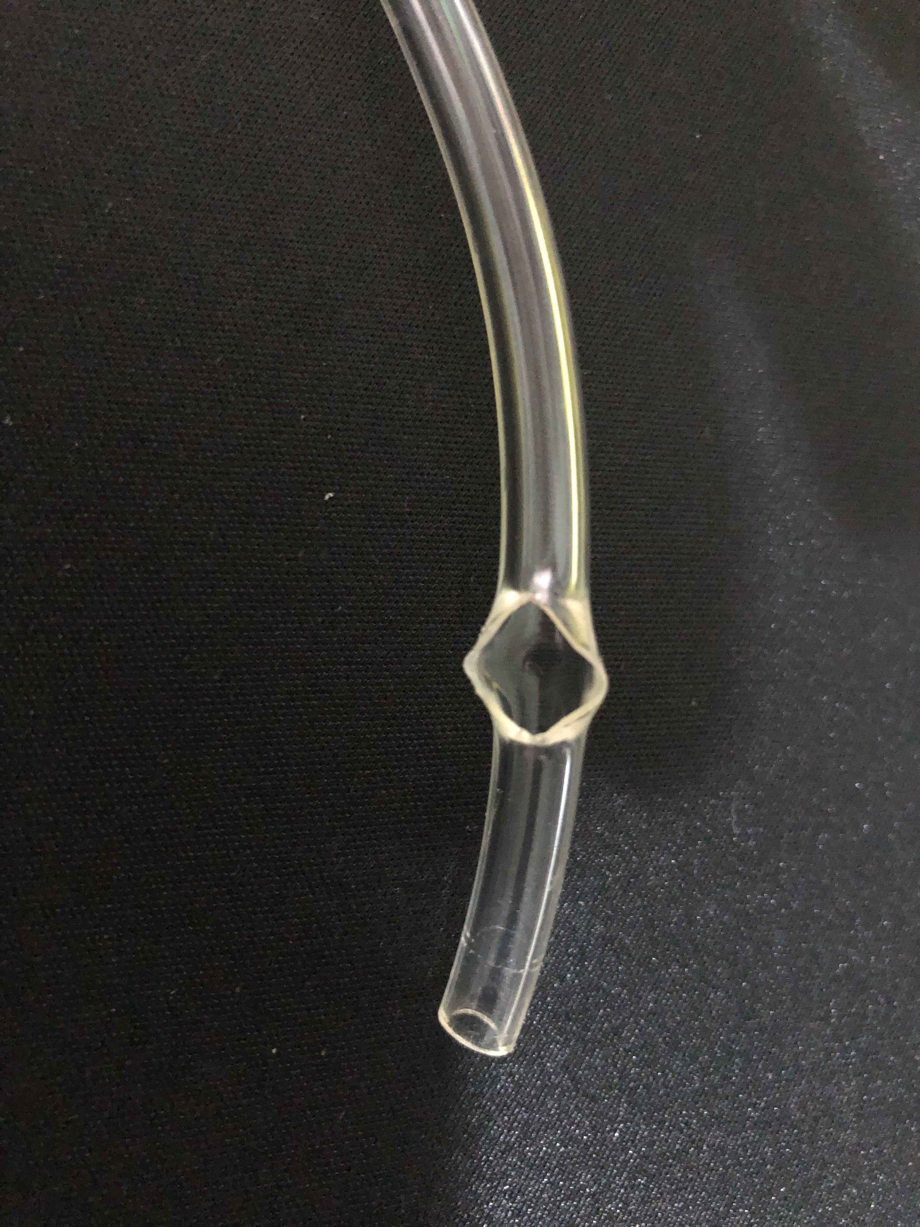

Ti spiego cosa ho fatto questa sera, dopo che mi sono rotto le scatole di questa situazione. Ho avvitato fino a metà corsa il barilotto filettato che chiude il meccanismo della valvola, ho inserito la bobina ed ho alimentato: ho sentito molto chiaramente il clic del pistoncino che saliva ed apriva il passaggio dell'aria. Soffiando l'aria passava. Ho via via avvitato e verificato che si sentisse il clic del movimento e che l'aria soffiata passasse (anche se sempre con maggiore difficoltà). Quando sono arrivato ad avvitarlo quasi completamente, mancava mezzo giro, ho percepito ancora il clic e l'aria soffiata passava ancora. Ma se lo avvito completamente, chiusa come di fabbrica, non c'è più movimento, e l'aria non passa più. Ma non l'aria soffiata con la bocca, ma quella compressa (addirittura mi è esploso un tubetto rilsan 6x4!!!).
Secondo te è normale?!?!?!? Io sto pensando di fare un po' di prove per tarare la valvola di modo tale che si apra quando alimentata ma non perda troppo all'aumentare della pressione.
posto qualche foto per capire come è fatta la valvola.
ESPLOSO DELLA VALVOLA
BARILOTTO AVVITATO A META'
TUBO RILSAN ESPLOSO...

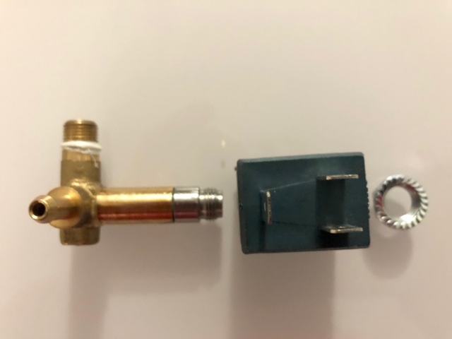

Puoi postare una foto della bobina?

magoxax ha scritto:Puoi postare una foto della bobina?
Certo
