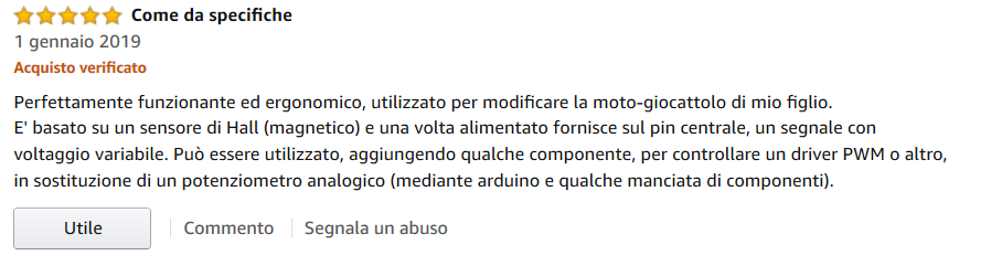

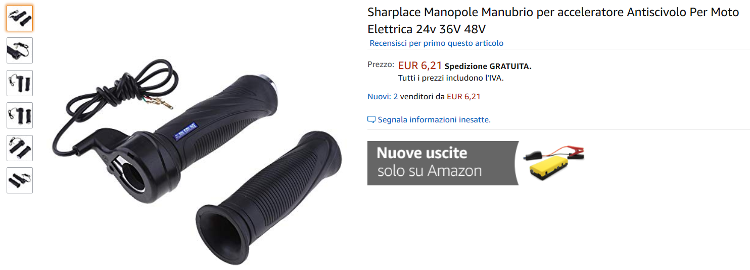

Sto riparando il Quad di mio figlio e avendo sostituito la scatola ingranaggi ho pensato di seguire un altro padre che aveva acquistato anche una manopola da manubrio per dare Gas e un Potenziometro per poter gestire la velocità. Ho comprato i suoi stessi componenti ma no so come adattare la manopola al potenziometro.
Allego alcuni screen dei prodotti sperando che qualche anima pia possa aiutarmi.
Grazie a chiunque perderà tempo per aiutarmi.

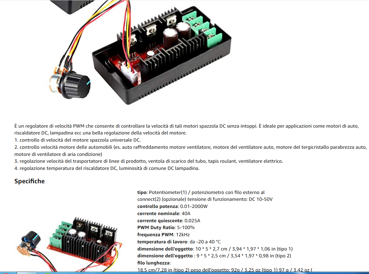

In realtà la manopola sembra appunto un potenziometro che dovrebbe prendere il posto di quello del PWM controller, che però dalle foto sembra un potenziometro doppio ...
Quanti fili escono dalla manopola e quanti dal potenziometro del regolatore?

Modificare i giocattoli ? Orrenda idea, altro che brutta [-X ; ad ogni modo il commento sulla manopola dice banalmente che servono un Arduino pochi altri componenti... ovvero un microcontrollore con scheda di sviluppo + altri componenti aggiuntivi :mrgreen:
P.s. Foto Utentelucaking, il potenziometro del controller è collegato con cinque conduttori, potrebbe essere una sezione collegata a partitore e un'altra a resistore variabile (o forse un potenziometro con interruttore :roll: )

Ciao, la manopola del Gas da mettere a manubrio ha solo 3 fili mentre il potenziometro ne ha 5 rosso e nero sotto e 3 fili sopra come da foto allegate.

Mah, guarda... la soluzione più immediata che mi viene in mente è puramente meccanica; ti inventi uno staffaggio che tenga il potenziometro del controller con la manopola a stretto contatto col bordo della manopola del "gas" in modo che ruotando l'una ruoti anche l'altra e hai finito; devi prima però verificare (se non lo hai già fatto) che effettivamente il controller PWM sia in grado di pilotare efficacemente il motore. O_/
