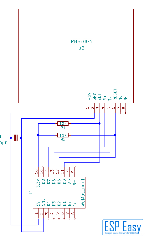

https://www.letscontrolit.com/wiki/index.php/PMSx003
Non mi è chiara la differenza, perché nella prima libreria non si fa riferimento ai pin SET e RESET, ed invece qui si?
Poi il condensatore per stabilizzare i 5V di alimentazione è necessario anche nel primo caso?

SET - Standby function, when pulled down the module does not send information over serial and goes into a low power state.
RESET - Reset the module, similar to power-up, it takes ~30 seconds before data is received
SET e RESET servono per gestire lo stato di sleep se il software lo supporta.
The capacitor covers the high current consumption of the laser pulses avoiding influence to the power supply of the circuit.
La capacità previene problemi in caso di consumo eccessivo di corrente.

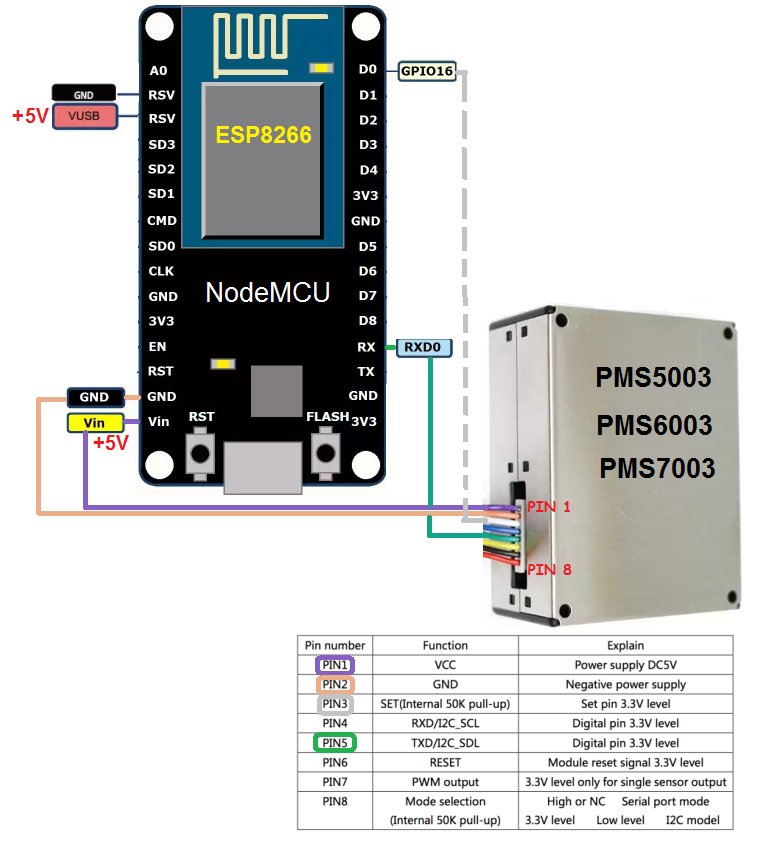

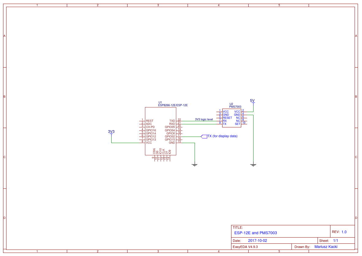

Questa seconda include anche uno schema di collegamento:
Se ho ben capito, questa seconda utilizza per la comunicazione con il sensore l'hardware seriale condiviso con USB (pin RX,TX) e per il display dei messaggi sul monitor seriale sfrutta un pin aggiuntivo, che è solo di output.
Viceversa, la prima libreria, per la comunicazione seriale non utilizza i pin RX, TX condivisi con USB ma ne definisce altri , attraverso l'uso di un'altra apposita libreria che consente di definire altri pin per la comunicazione seriale ( software serial )
Io tenderei ad utilizzare la seconda.

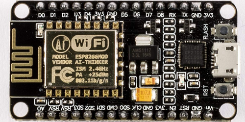

L'integrato ESP8266 NON ha USB, ha una UART LVTTL detta anche seriale a 3.3 V. Molte board (come NodeMCU) hanno un chip per adattare la seriale LVTLL a una seriale USB HID, di solito si usa un chip della FTDI (ad esempio FT231X) o altre marche cinesi (come CH3330N).
Lo schema elettrico usa la board ESP-12E, molto minimale, la quale non ha il chip per adattare la seriale al USB.
Parlare di seriale condivisa con USB è errato, è semplicemente connessa.
Se guardi i sorgenti dell'esempio il programma legge i dati del sensore e le stampa sulla seriale, niente di più.

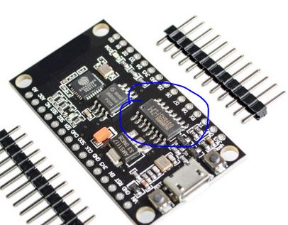

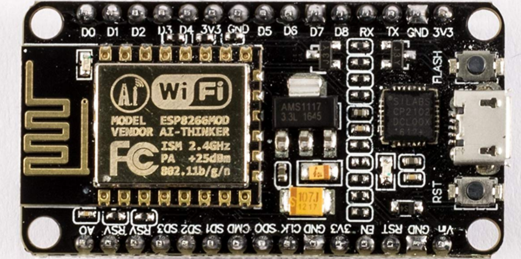

ecco si mi sarebbe utile (anche se non necessario per i miei scopi, forse) sapere un po di piu sull'hardware che sto utilizzando, perche' nelle descrizioni degli shop online si trova un po di tutto per identificare alla fine la stessa cosa, forse...
in specifico, questa e' la descr della mia board:
AZDelivery ⭐⭐⭐⭐⭐ ESP8266 NodeMCU Amica V2 Modulo ESP-12E WiFi Development Board con CP2102 per Arduino con eBook
e questa l'immagine:
mi potresti indicare qual'e' in questo caso il convertitore cui ti riferisci?

ma la mia board non è questa che hai indicato, ma quella che ho postato, mi interesserebbe quella che ho postato... :D
lasciami comunque completare le domande che stavo scrivendo, riporto qui il post, perché prima non sono riuscito a completarlo :
Ecco si mi sarebbe utile (anche se non necessario per i miei scopi) sapere un po di piu sull'hardware che sto utilizzando, perche' nelle descrizioni degli shop online si trova un po di tutto per identificare alla fine la stessa cosa (forse).
In specifico, questa e' la descr della mia board:
AZDelivery ESP8266 NodeMCU Amica V2 Modulo ESP-12E WiFi Development Board con CP2102 per Arduino con eBook
mi potresti indicare qual'e' in questo caso il convertitore cui ti riferisci (ammesso che sia visible e non incorporato in qualche altro componente)?
Vedo nell'immagine stampato sull'integrato piu grande:
- ESP8266MOD AI-THINKER
ma non vedo ESP-12E , forse la definizione corretta è ESP8266-12E?
poi stando alle cose macroscopiche dell'immagine vedo che c'è:
- CP2102 (e questo appare nella descrizione)
- AMS1117 (e questo non appare, cos'è?)
sempre stando agli elementi della descrizione dell'oggetto,
'Amica V2' credo corrisponda al modello (e quindi non mi aspetto di trovarlo stampato su un chip :D )
ed infine 'NodeMCU', dal punto di vista hardware, da cosa è rappresentato? dall'insieme?
Potresti aiutarmi a fare un po di chiarezza sui componenti che vedo, sinteticamente?
