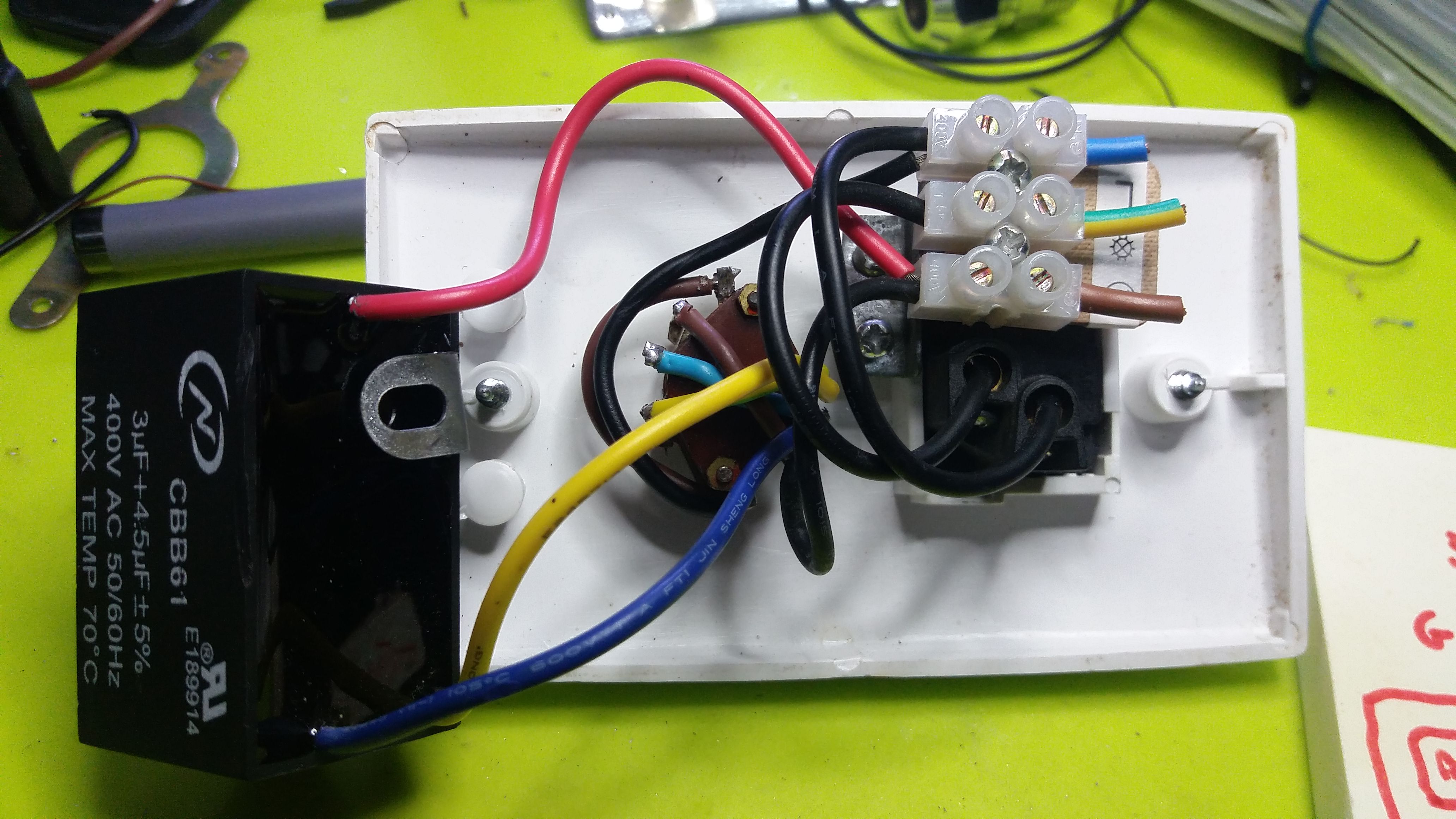

Com'è fatta la scheda di controllo delle velocità?
Ha un selettore con la circuiteria elettronica o un condensatore con cavi di colore diverso?
Alcuni motori senza spazzole usati nelle cappe e nei ventilatori, utilizzano un selettore che a seconda della posizione commutano condensatori di diversa capacità.
Il motore nella fattispecie ha n°3 velocità.
Spesso i condensatori sono contenuti in un unico contenitore con cavi colorati diversamente.
Uno dei cavi è comune tra i condensatori. Vedi foto.
Al motore arriva la fase, mentre il neutro passa dal selettore delle capacità/velocità.
In allegato il selettore di un ventilatore Zephir.
Manda foto.

Ad ogni modo verifica e pulisci il selettore delle velocità.
Coi vapori ed i grassi della cucina potrebbero verificarsi falsi contatti o ponti "antipatici".
Fammi sapere, G.
