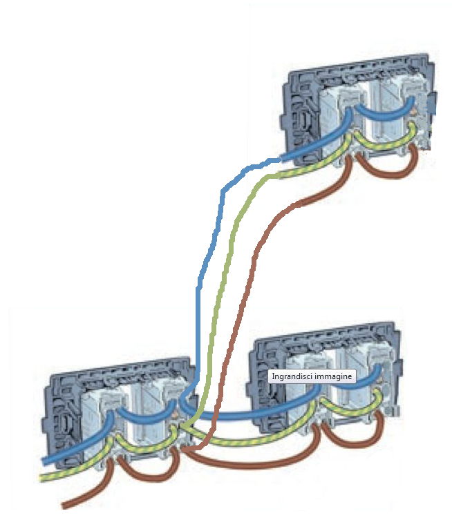

Per il quesito 2 intendevo chiedere se nel medesimo corrugato d. 25 mm possono coabitare il filo per il videocitofono e 2 fili da 1,5 mmq per la linea luci.
Per il quesito 3 intendevo quanto indicato nel disegno allegato

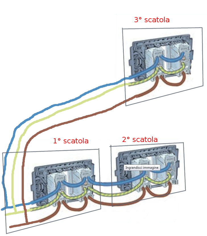

Messaggioda Foto UtenteMario22 » 12 apr 2019, 18:30
Oppure per essere a norma con il 3° quesito devo fare come nel prossimo disegno allegato dove ho considerato la 1° scatola 503 come una scatola di derivazione?

[5] Re: Indicazioni per cablaggio prese e videcitofono
Messaggioda Foto UtenteRedlight » 13 apr 2019, 9:37
Se è una scatola di derivazione non ci sono le prese. O l'una o l'altra. Se ci sono le prese puoi derivare soltanto verso un'altra scatola.

[6] Re: Indicazioni per cablaggio prese e videcitofono
Messaggioda Foto UtenteFranco012 » 13 apr 2019, 11:21
A mio parere, Foto Utenteiosolo35 ha risposto in maniera esauriente a tutte e tre le domande.
Posso aggiungere qualche precisazione:
Per il quesito n. 2, significa che per i fili del videocitofono devi impiegare un cavo che abbia un grado d'isolamento pari o superiore a quello previsto per i fili che "portano" i 230 volt.
Per il quesito n. 3, non vedo il motico tecnico per cui in una scatola contenente delle prese non si possa fare una derivazione verso un'altra scatola. Usualmente non si fa, anche per una questione di ordine (es. per agevolare un'eventuale ricerca guasti) ma dal punto di vista della normativa tecnica non penso sia proibito. Ma forse potrei sbagliarmi.

[7] Re: Indicazioni per cablaggio prese e videcitofono
Messaggioda Foto Utenteferri » 13 apr 2019, 19:59
Nelle scatole le derivazioni sono "sconsigliate"ed andrebbero realizzate nelle sole cassette.
