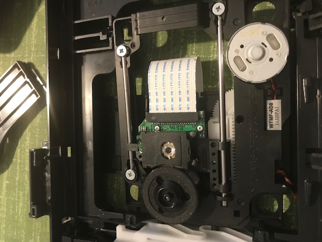

Messaggioda Foto Utentegbattista » 23 mag 2019, 15:38
Buongiorno.
Ho cambiato il gruppo ottico. Come faccio a tarare gli assi del laser.” ?
Ci sono 3 viti, allego foto. Il lettore mi da : “ no disk”.Il laser si accende, si muove, cerca invano la traccia.
Grazie!

[8] Re: Lettore Dvd Samsung.
Messaggioda Foto UtenteSammuele » 27 mag 2019, 20:28
dovrebbero esserci 2 trimmer da regolare (cd e dvd).

[9] Re: Lettore Dvd Samsung.
Messaggioda Foto Utentegbattista » 27 mag 2019, 20:57
Non li tocco : è nuovo! O sbaglio ?
