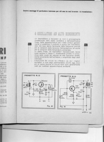

Messaggioda Foto UtenteEcoTan » 28 apr 2019, 13:11
Nelle riviste divulgative veniva chiamato Pierce qualcosa di questo genere (ovviamente con almeno una resistenza per polarizzare la base).
Andava benino coi quarzi in terza armonica per Citizen Band ma richiedeva un accordo molto spostato di frequenza sul collettore.

[6] Re: Oscillatore Pierce
Messaggioda Foto UtenteEcoTan » 28 apr 2019, 13:58
Questa pagina è scannerizzata dal supplemento a Sistema Pratico di febbraio 1966.
Il progetto 23 viene definito come "derivato dal Pierce".
Foto UtenteEcoTan
