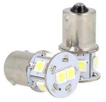

Forse è superfluo dirlo, ma controlla che si tratti di tradizionali lampadine a filamento, ossia di questa:
Lampadina a filamento BA15s R10W.
Lampadina BA15s R10W.png (63.96 KiB) Osservato 10081 volte
Purtroppo su alcuni siti web i venditori utilizzano la stessa sigla per indicare altri modelli a LED, come questo:
Lampadina LED con attacco BA15s.
Lampadina LED con attacco uguale a BA15s.png (128.57 KiB) Osservato 10081 volte

La mia lampadina è quella a filamento. Grazie per la conferma!
