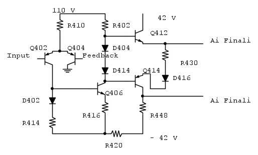

E questo lo schema (a parte le protezioni)?

R430 e D416 non sono in serie tra loro. D416 è una delle prime versioni del diodo di Baxandall (in effetti un suo precursore).

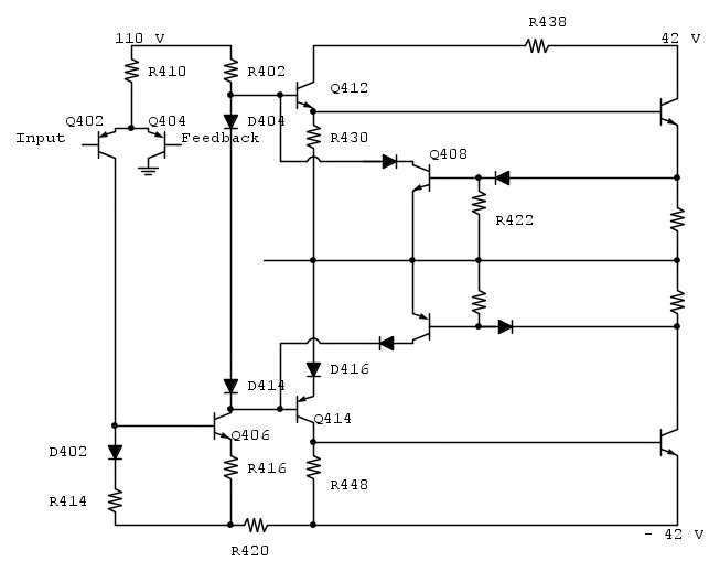

Qui sotto lo schema "corretto" (spero) con il diodo Baxandall al posto "giusto" e le protezioni - in particolare R422 e Q408 - inserite e senza i condensatori che si suppongono OK.
E' da chiedersi da dove viene e dove va la corrente che fa "fumare all'istante" R422 con Q408 rimosso.
L' "a caso" deriva dal fatto che (leone..., senno...) io non avrei rimontato Q408 finche' non avessi capito il perche' R422 "fuma".
P.S. R422 fuma con uscita amplificatore a vuoto (carico staccato)?
