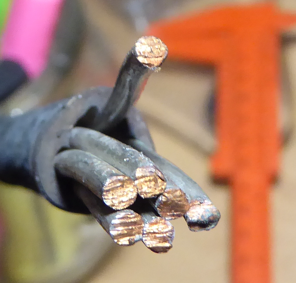

Buongiorno,
sono alle prese con un vecchio impianto (anno 1979) realizzato con cavi in rame semirigidi, come quello in foto, di cui ho bisogno di stabilire la portata, ma non sono sicuro di poter applicare le tabelle CEI UNEL 35024/1 o quelle CEI UNEL 35026.
C’è chi mi dice che la portata del cavo semirigido è inferiore a quella del cavo flessibile, qualcuno ha avuto esperienza in merito?
Grazie a chi vorrà aiutarmi.

Casomai il contrario, il cavo rigido o semi rigido ha una maggiore portata a parità di isolamento. Se segui la tabella dei cavi flessibili sei a favore della sicurezza.

Di solito però le portate sono calcolate in modo da far durare l'isolante (se il cavo è usato a regime continuativo) per circa 30-40 anni, quindi direi che siamo agli sgoccioli :(

Vero, come il fatto che riguarda un circuito funzionante 24/24h 7/7d alla corrente nominale per 30 anni, quindi ci sono ampi margini, ovviamente se si conosce quanto e come ha lavorato quel circuito.

Bene, grazie per le risposte.
Mi regolerò di conseguenza.
