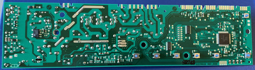

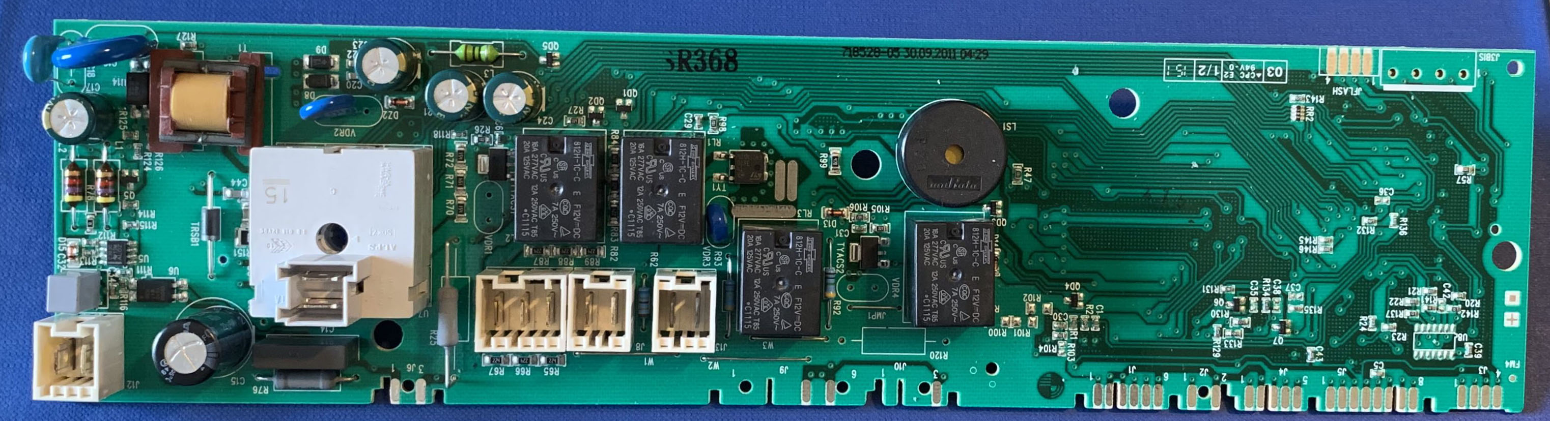

Come da titolo,
l'asciugatrice in questione non si accende più.
Da un primo sommario controllo arriva l'alimentazione 230Vac fino al selettore dei programmi ma i led non si accendono, non emette suoni e non si muove nulla.
Ad un controllo visivo non noto segni di bruciatura ne sulla board ne sui componenti, nemmeno odore di bruciato.
Da ricerche sul web sembra essere imputabile all'integrato LNK304GN, che ho ordinato per cominciare a fare qualche tentativo....
Chiedo aiuto ai più esperti sulle verifiche che potrei fare nel frattempo che non arrivano i ricambi che ho ordinato, grazie a chiunque voglia rispondere!

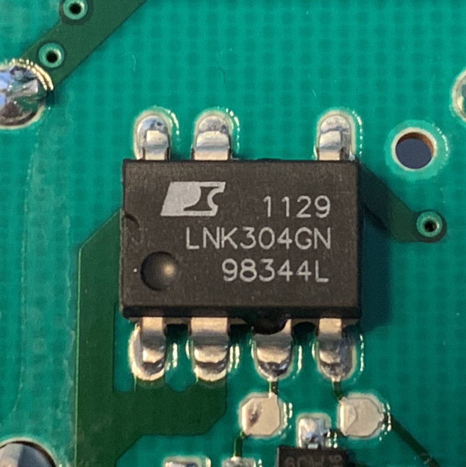

Messaggioda Foto UtenteGioBert » 4 giu 2019, 10:55
ecco l'integrato che ho ordinato:

[4] Re: Asciugatrice REX Electrolux RDH97941W non si accende più
Messaggioda Foto UtenteGioBert » 16 giu 2019, 10:50
Integrato sostituito ma la macchina non si accende....

Messaggioda Foto Utenteelektronik » 16 giu 2019, 11:18
GioBert ha scritto:Integrato sostituito ma la macchina non si accende....
Prima di tutto controlla la resistenza R25 poi vai a testare la R76 ed il diodo che si trova sullo stampato che è saldato su un reoforo della resistenza R76 se questi componenti sono buoni testa il DZ2- D8-D9. C15 e un condensatore sui 400v lavorativi? se si anche quello va testato. Guarda se sul piedino 2 dell'integrato hai tensione.
