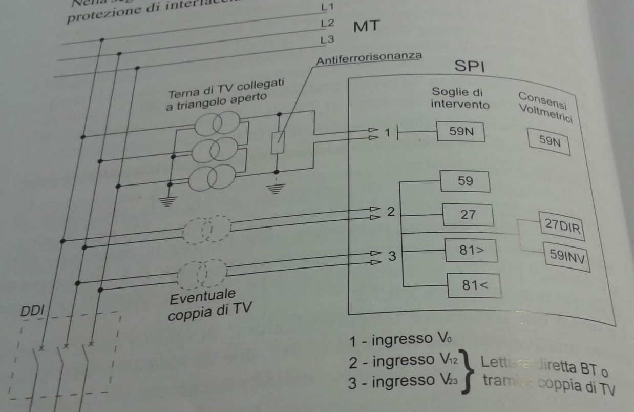

Buonasera a tutti, scrivo per un dubbio in merito ai trasduttori di protezione che occorrono per il comando di una protezione 27 e di una protezione 59.
Al momento non sono riuscito a reperire nulla a riguardo, solamente la seguente immagine tratta da un libro di Massimo Monopoli.
Non riesco a comprendere, come mai, si necessita di un'eventuale coppia di TV connessi tra fase e fase (vedi immagine sotto) per fare in modo che si attivi la protezione 59 e 27.
Grazie a chiunque mi sappia rispondere o mi possa aiutare.
Una buona giornata
P.S. Sul fatto che per una protezione 59N si necessita di una terna di TV collegati a triangolo aperto non vi sono dubbi.

Non è necessario. E' una delle possibilità.
Perché vuoi farlo lato MT?

Giovepluvio ha scritto:Non è necessario. E' una delle possibilità.
Grazie mille per la risposta.
E' indifferente, al momento vorrei solo capire che tipologia, e quanti, trasduttori necessito per la protezione 59 e 27.
Questo indipendentemente dal fatto che il DDI sia sul lato di Bassa o Media Tensione.
A tal riguardo, ti pongo se posso le seguenti domande.
Come funziona tale possibilità? Non capisco come possa risalire dalla tensione concatenata alla misura della tensione inversa, al momento mi sfugge scusa.
B) Quali sono le altre possibilità?
C) esiste un testo, link, o riferimento dove poter leggere qualcosa a riguardo?
Tante grazie

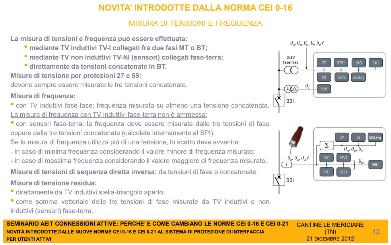

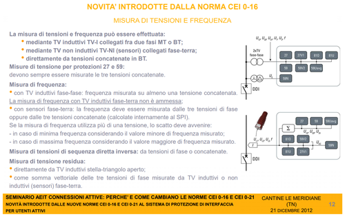

Se mai qualcuno dovesse avere il mio stesso dubbio, riporto qui sotto un interessante video che, oltre a spiegare concettualmente perché nasce la delibera 84 e rispettivo allegato A70, risponde alla domanda a cui mi sono posto, ossia perché si necessita di una coppia di TV per misurare la tensione diretta ed inversa (ovviamente, come noto, per la misura della tensione omopolare relativa alla protezione 59V0 si necessita di una terna di TV collegati a triangolo aperto).
Gli schemi unifilari che si riportano alla fine del video mostrano facilmente che mediante la coppia di TV connessi tra fase e fase si risale alla misura di ognuna delle tre tensioni di fase; da tale informazione, successivamente, è possibile tarare la protezione 27 e 59.
