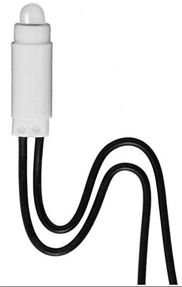

Ciao a tutti, ho un piccolo problema nel senso che ho comprato una lampada led blu della FEB compatibile Bticino al leroy merlin e avevo internzione di metterla su tutti gli interruttori/deviatori e invertitori.
Premettendo che l'impianto è nuovo su casa di nuova costruzione (1 anno)

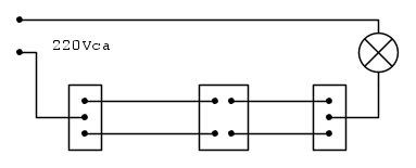

Ho fatto la prova in primis in soggiorno dove ho collegato una lampadina alogena, comandata da 3 punti (2 deviatori e un invertitore).
Ho inserito il led sul deviatore ed accendendo la lampadina questo si spegne regolarmente e viceversa. (e fin qui nessun problema)
Ma tenendo la lampadina accesa, se spengo la lampadina dall'altro deviatore o invertitore, questa mi rimane leggermente accesa e non completamente.
Ho fatto la prova quando il led è leggermente acceso a togliere la lampadina e questo si illumina completamente.
Cosa potrebbe essere? Lampadina errata o led senza resistenza integrata?
Vi metto il led in question in allegato.

Puoi fare uno schema ?

Messaggioda Foto Utentedonciccio » 7 giu 2019, 11:05
questo dovrebbe essere l'impianto,facci vedere dove hai collegato il led:
