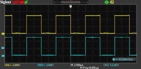

Ciao a tutti, cercando di fare un poco di pratica con l' utilizzo dei microcontrollori, mi sono dedicato all' uso dei timer e degli interrupt.
L' idea iniziale era: vediamo di capire come far lampeggiare due led a diversa velocità, anzi, vediamo se riesco a generare due onde quadre con frequenze diverse (e prestabilite :D ).
Ho cominciato usando un solo timer e tutto sembrava funzionare, alchè ho scritto il codice pari pari cambiando sol il numero del timer da 0 a 2, e qui mi sono accorto che qualcosa non quadra.
Il codice che ho scritto è il seguente:

Ho utilizzato i due timer a 8 bit, settando i prescaler a clock/256 ed i registri di comparazione OCRnA allo stesso valore, ma cio che viasualizzo all' oscilloscopio è questo:
Mi aspettavo di avere due forme d' onda identiche, al massimo leggermente sfasate ma con identica frequenza.
Ho fatto un po di prove ma nulla.
Non capisco cosa sbaglio.

Avevi ragione Foto Utentespeedyant, la risposta ai miei insuccessi era li, e neanche tanto nascosta.
22. TC2 - 8-bit Timer/Counter2 with PWM and Asynchronous Operation
22.1. Features
• Channel Counter
• Clear Timer on Compare Match (Auto Reload)
• Glitch-free, Phase Correct Pulse Width Modulator (PWM)
• Frequency Generator
• 10-bit Clock Prescaler
• Overflow and Compare Match Interrupt Sources (TOV2, OCF2A, and OCF2B)
• Allows Clocking from External 32kHz Watch Crystal Independent of the I/O Clock
Bastava leggere in maniera un po' meno superficiale per capire che i bit per la configurazione del prescaler nel Timer2 sono diversi da quelli dello 0 e dell' 1. :oops:
Beh, alla fine funziona:

Ovviamente così facendo, in setup() ho riscritto alcuni dei registri che la funzione init() definita nel file wiring.c dell' API di arduino aveva precedentemente settato mandando a spasso tutte le funzioni che fanno uso di questi timer.
Sono consapevole del fatto che siano esperienze fine se stesse, ma sono comunque soddisfatto perché a mio modo di vedere aprono un minimo gli occhi su cio che spesso usiamo senza capirci un H.
Probabilmente partendo da un approccio piu pragmatico non avrei mai perso alcune serate a spulciare il datasheet del micro ne tantomeno i file dell' API di arduino o i vari file header dell' AVR per provare a capirci qualcosa.
