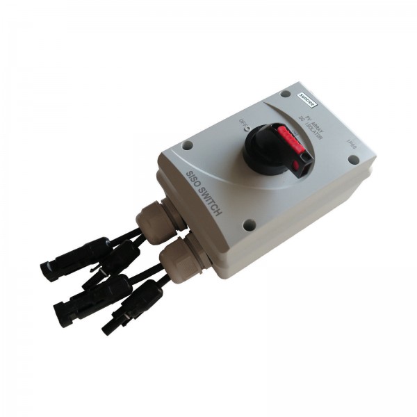

Gentili amici, ho acquistato un classico megahommetro (quindi non specifico per impianti FV) allo scopo di misurare la resistenza di isolamento delle stringhe fotovoltaiche. Nella Norma CEI EN 62446 leggo che devo applicare il Metodo 2: "misura della resistenza di isolamento verso terra delle polarità positiva e negativa cortocircuitate", al fine di non inficiare la misura per le tensioni tra i poli verso terra.
Allo scopo, per evitare archi, si consiglia di utilizzare un opportuno interruttore. Nella versione inglese si parla di un "short circuit switch box".
Ho a disposizione un interruttore MGT solare DC 1000V da 16A e un sezionatore rotativo DC 1000V da 40A. Sono sufficienti per lavorare in sicurezza?

Hai pensato di fare la misura col buio?

Certo, anche di coprire i pannelli, ma come puoi immaginare vorrei operare indipendentemente dalle condizioni al contorno, ma quando ne ho opportunità.

taykoit ha scritto:Certo, anche di coprire i pannelli,
Non mi pare affatto la stessa cosa.
Con le indicazioni che hai dato non trovo alcuna scheda tecnica. Per il tipo di utilizzo direi comunque che non ci sia molto da andare per il sottile.
