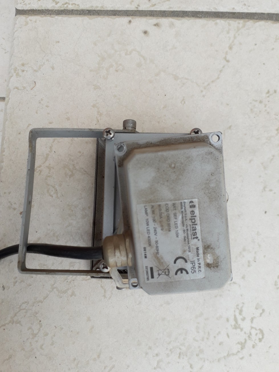

Dopo anni di onorato servizio il faro in allegato ha smesso di funzionare. Secondo voi il problema risiede nel led o potrebbe essere l'alimentatore? Nel secondo caso se lo trovo provo a sostituirlo. Il faretto era comandato da sensore presenza/ crepuscolare ed ha fatto un sacco di accensioni.

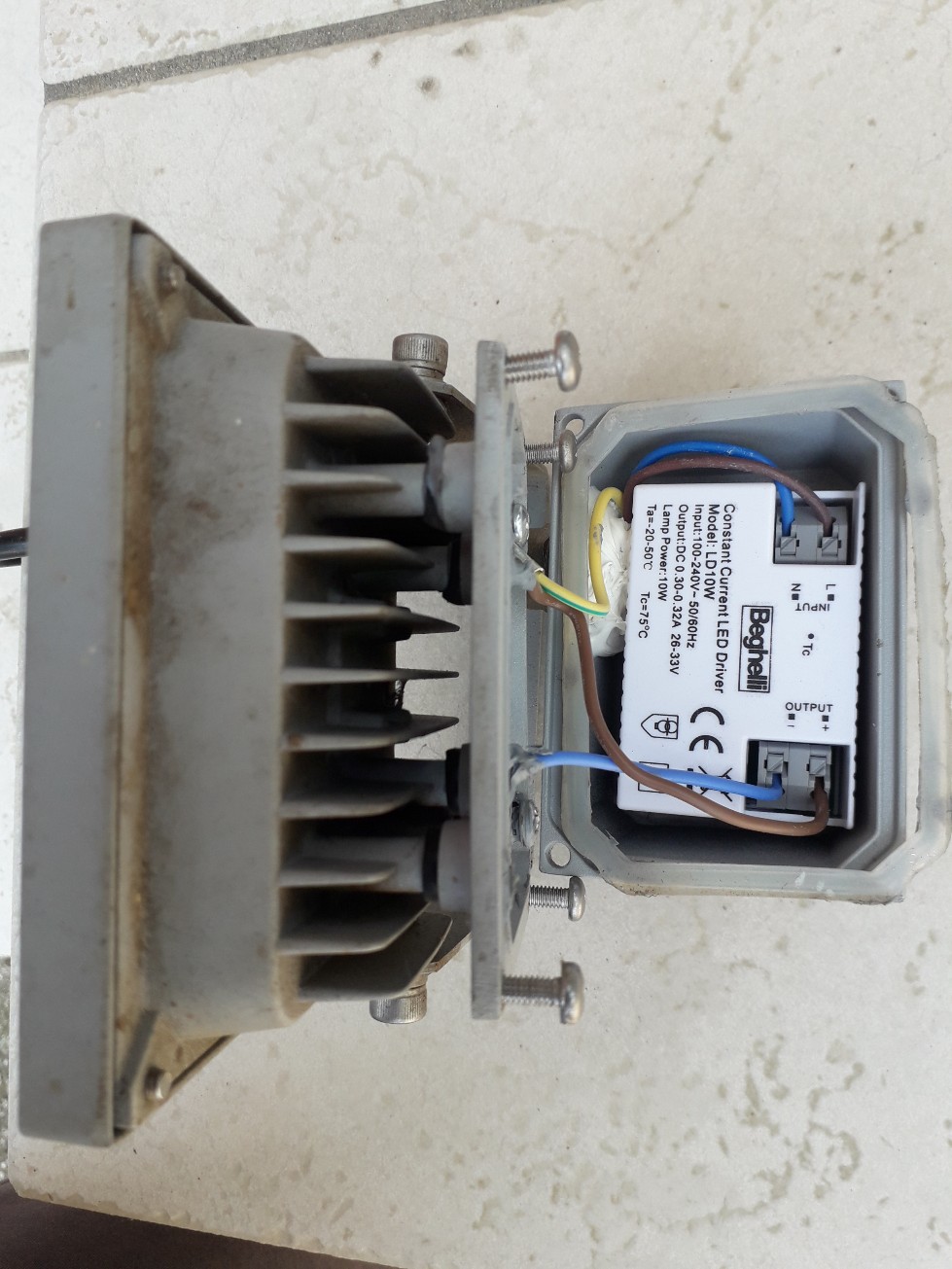

Dalle foto non è possibile stabilire cosa si è guastato, però puoi facilmente stabilire se il led e/o l'alimentatore sono guasti.
Scollega il led dall'alimentatore che è un generatore di corrente (0,3-0,32 A) e collega al suo posto un resistore ad esempio da 47 Ohm 10 W. Se l'alimentatore funziona dovresti misurare ai capi del resistore circa 15 V, se non leggi nulla l'alimentatore è guasto.
Per verificare il led o meglio l'insieme di led di cui è composto il tuo emettitore ti serve un alimentatore da almeno 40 V e un resistore da collegare in serie al led. Il valore del resistore dipende dal tuo alimentatore tieni conto che la caduta in tensione ai capi del tuo led quando percorso dalla corrente nominale sarà intorno ai 30 V.
Se il led emette luce ovviamente non è guasto.

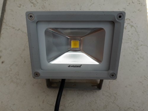

A volte le immagini servono.
Il LED COB é deteriorato, la parte centrale é di color giallo scuro.
Quindi questo LED, anche se funzionante... ha già perso la sua resa (si é cotto).
I LED COB hanno sempre avuto questo handicap, ovvero dissipazione termica non ottimale. Meglio multi-powerled rispetto LED COB.
Comunque, un LED COB non muore mai "immediatamente", cioè vedi che inizia ad emettere meno luce.
Se invece un proiettore inizia a lampeggiare o da un giorno all'altro non funziona, é il driver che si é danneggiato. Nel tuo caso, c'è anche un sensore.. prova a escluderlo.
Ad ogni modo.. ti é economicamente più conveniente acquistare un altro proiettore LED da 10 watt (quello é da foto), con proiettori LED con LED integrato efficienti e simili a quel modello come dimensioni e forma.
Riparandolo, ripari (forse) un LED COB da 70lumen/watt. Non ha senso oggi.
