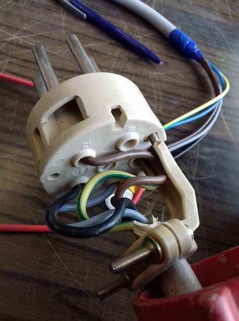

Ammetto: per collegarmi ad una presa pentapolare con uno spezzone di cavo ho montato una spina pentapolare seguendo la colorazione standard dei conduttori senza però fare una misura delle tensioni (a vuoto) sulla morsettiera della macchina.

4 (mistero) - facendo delle misure di continuità sulla linea che uso (che poi è una prolunga collegata ad una presa pentapolare) ho scoperto che il neutro non c'è !!! Cioè, la prolunga è una falsa pentapolare (ha solo 3f+terra, con la terra nella posizione giusta).

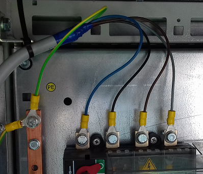

Mi è rimasto "impresso" (e ho anche fatto una foto, che allego) il fatto che la linea (prolunga) che ho usato non ha un neutro (sembrerebbe... ha occupati solo i morsetti RST e terra) eppure sulla morsettiera della macchina leggo quelle tensioni rispetto al "neutro". Per inciso, la presa a muro è una 3f+n+terra, con valori regolari.
E' spiegabile in qualche modo?
(ho fatto l'esame di elettrotecnica all'università un sacco di tempo fa... onestamente non ricordo molte cose... anche se, ovviamente, un esame, per quanto grosso sia, non conferisce chissà quale preparazione...).
O dovrei semplicemente pensare che invece il neutro c'è?
Sulla morsettiera, le misure che ho sono:
(chiamando L1 il nero, L2 il marrone, L3 il grigio, N il blu, disposte come in foto)
L1-N: 230V
L2-N: 148V
L3-N: 230V
L1-L2: 393V
L1-L3: 390V
L2-L3: 390V
Sono essenzialmente preoccupato di aver danneggiato qualcosa (stanotte non ho quasi dormito). E tutto perché non ho stupidamente verificato le tensioni prima di chiudere l'interruttore principale... che stupido!

mi è sorta una domanda:
la spina che si vede nella prima foto che ho postato stamattina, è a norma? Cioè, una spina/presa pentapolare può essere cablata senza impegnare tutti i terminali? (cioè eliminando il neutro)
La spina è a norma. È il cablaggio delle sole tre fasi più il PE su una spina che prevede anche il neutro che non lo è... ma più che non essere a norma è un collegamento alla c.d.c.
Per i circuiti tripolari senza neutro si usano spine 3P+T. Se non vi è disponibile una presa 3P+T si può interporre un adattarore da 3P+N+PE a 3P+T o in alternativa collegare il neutro.
Se però come ho capito la prolunga ha la spina da un lato e i conduttori sguainati da collegare alla morsettiera/interruttore di macchina dall'altro, avere omesso di verificare la continuità dei 5 poli, o ancora meglio le tensioni prima della messa in servizio, rimane comunque un un errore grossolano

attilio ha scritto:È il cablaggio delle sole tre fasi più il PE su una spina che prevede anche il neutro che non lo è...
mi riferivo a questo.
La spina ha 5 poli ma il cavo montato è un 3p+terra.

Come ha esattamente spiegato claudiocedrone la mancanza del neutro del sistema di alimentazione 3F+N comporta che le tensioni fase-neutro sulla macchina assumono valori dipendenti dai singoli carichi monofasi in quel momento collegati tra le fasi ed il neutro stesso (tensioni fase-neutro non prevedibili a priori). Quindi senza il neutro della distribuzione collegato alla macchina, il valore L2-N che hai rilevato è possibile nella situazione descritta.
Considera che la norma CEI 0-21 stabilisce che il distributore DEVE garantire il neutro nelle forniture BT, altrimenti paga i danni.........
