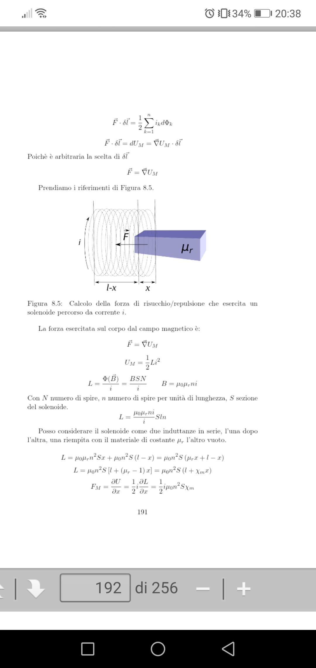

Salve ragazzi, vorrei realizzare un pistone elettrico con un solenoide, ho trovato in giro una formula per il calcolo della forza, ma mi sembra troppo semplice :F=1/2 *i*u0*n2*S*Xm. Dove Xm è la suscettivita magnetica che si dovrebbe calcolare con la permeabilità relativa - 1.Pero ho visto che il ferro dolce ad una induzione di 0. 5 avrà un permeabilità di 2500,e se moltiplica il tutto per 2499 mi esce un mega pistone, cosa molto improbabile, a questo punto non ho capito qualcosa, ma cosa? La permeabilità da calcolare? L'induzione non è giusta??il mio pistone ha come diametro 4 cm e come lunghezza 20 cm, con 5000 spire con 3 ampere, vorrei usare come nucleo un ferro dolce ancora da trovare, ma prima di avvolgere volevo capire se faccio i calcoli per bene, ma mi sembra proprio di no
