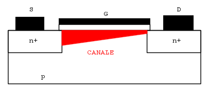

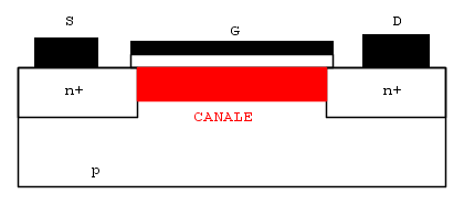

Per tensione V_{DS} nulla, la tensione che applichi al gate crea un canale uniforme nel dispositivo:
Se applichi una tensione diversa da zero, invece, il profilo delle bande cambia e di fatto ottieni un assottigliamento del canale vicino al drain:
Ora, il parametro \lambda è specifico per un determinato processo produttivo e per un determinato transistore. Dal grafico qui sopra ti renderai facilmente conto di come queste variazioni del canale avvengano lungo la direzione del trasporto, quindi in direzione L, mentre la cross-section W resta inalterata.
Per questo motivo può essere comodo tirare fuori la dipendenza da L dal parametro \lambda. Ecco spiegato cosa rappresenta quel termine.
