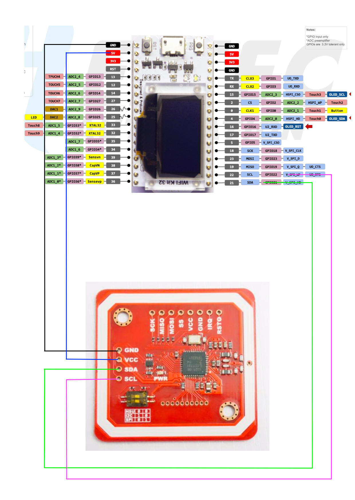

Messaggioda Foto Utenteshock » 5 lug 2019, 16:39
Un saluto a tutti. Vi scrivo perché è da ben 3 settimane che sto sbattendo la testa sul modulo in oggetto senza avere risultati. Vi spiego in breve la mia configurazione partendo da un Wi-Fi Kit 32 by heltec https://heltec.org/project/wifi-kit-32/ ed un modulo per RFID PN532 by elechouse http://www.elechouse.com/elechouse/index.php?main_page=product_info&cPath=90_93&products_id=2242 che utilizzano il protocollo I2C (non voglio usare SPI).
Ho iniziato provando ad interfacciare i due con le librerie PN532 di Adafruit senza alcun risultato, girando quindi un po' in rete e sul sito del produttore elechouse, scopro che ha fatto una sua versione della libreria Adafruit. Finalmente con questa riconosco il modulo ma..... ora iniziano i guai nel senso che intanto scopro che quando faccio un reset di "arduino" con apposito pulsante, il modulo PN532 rimane attivo quindi mi viene restituito un "Didn't find PN53x board", al che devo scollegare il PN532 resettare arduino, ricollegare il pn532 e resettare di nuovo arduino. A volte il modulo viene riconosciuto e mi appare "Waiting for an ISO14443A card" ma da li non va più avanti oppure dopo qualche minuto va in timeout e non ne esce più. Ho provato anche a mettere due resistenze di pull-up tra SDA-SCL e Vcc 3v ma niente.
Qualcuno ha esperienza in merito e può darmi qualche indicazione?

Allego schema elettrico e codice come richiesto.

Messaggioda Foto Utenteluxinterior » 7 lug 2019, 12:14
Andare a leggere codice sul forum è peggio che andare di notte
Alcune cose veloci:
oscilloscopio o analizzatore su linee I2C e vedi cosa passa realmente
Senza sapere leggere o scrivere se la periferica I2C reagisce devi vedere il nono bit (ACK) a zero. Infatti in quella fase è la periferica che ricevuto un byte abbassa la linea dati. Se non succede controlla l'indirizzo ricorda che dev'esser shfitato di 1 perché il bit 0 del primo byte è il tipo di operazione rd/wr.
nel link che hai messo nel primo messaggio Il produttore della tua schedina segnala cloni cinesi fake forse il tuo è di quelli.

Grazie per la risposta e scusa il ritardo ma ho avuto poco tempo. Ho risolto il problema anche se non come avrei voluto. Sostanzialmente ho dovuto aggiungere altre 2 connessioni, una al pin IRQ ed una al pin RST (nella foto è il foro più a destra sotto al pn532), in questo modo ogni volta che premo il pulsante di reset viene resettato anche il pn532. Ho inoltre rifatto le saldature ai piedini dell'arduino perché mi sono accorto che c'erano problema nella comunicazione i2c.
